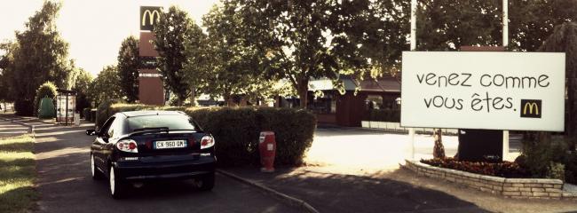

Salut à tous,
J'ai refait mes feux arrière à leds, sur les précédends il y a deux-trois leds qui ont lâchés pour deux causes : oxydation (pattes laissées apparentes) et retour de tension négative de l'alternateur.
J'en ai profité pour tout monter étanche aux projections d'eau en utilisant de la gaine thermo, et protégé mon circuit avec des diodes spéciales, TransZorb.
Voici quelques photos, également avec le kit xénon 6000°K monté. J'ai également refait l'éclairage intérieur avec des bandes flexibles de leds, en ajoutant aussi un éclairage au niveau des pieds. C'est très joli et j'ai pu faire une Audi A6 Avant (un jour et demi de boulot!) et une Seat Leon FR, les prestations font vraiment haut de gamme, pas comme des simple navettes a led de remplacement ! Très esthétique et puissant comme éclairage !!! Il y a aussi possibilité de mettre des couleurs !
Si vous êtes intéressés, pour les feux AR ou l'intérieur => FlyJP_Ultimate[AT]hotmail.com
Place aux photos :
S'il y a des intéressés pour une photo en haute résolution qu'il n'hésite pas ! (Modérateur, etc...)
A+
FlyJP

Magnifique

j'adore le rendu des feux arrieres c'est vraiment pas mal!

C'est vraiment magnifique ces feux AR, déjà dit mais félicitations !
