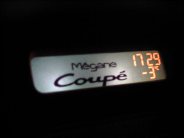

Dans ce topic vous pouvez y mettre les photos de vos réalisations, mais aussi vos commentaires et vos questions sur l'article de Meganoman59 et de Shingin : Personnaliser l'horloge ( Ph1 et Ph2 ).
_____________________________________
Propriétaire : Freetrash
Type de véhicule : Coupé ph2
Description de l'instalation : J'ai pris un logo que l'on peut télécharger ici que j'ai un peu modifier avec un monograme et que j'ai imprimer sur du papier calque. Je l'ai disposer derrière l'écran lcd.
Propriétaire : Equinox76
Type de véhicule : Coupé ph1
Description de l'instalation : J'ai réalisé sous paint shop pro un logo a partir d'une photo de ma voiture que j'ai imprimé sur une feuille translucide puis placé dérière le petit carreau de l'afficheur.
Particularité :c'est un afficheur de phase 2 monté d'origine sur les dérniéres series de PH1.Et l'URL du site est inscrite dans le logo
Propriétaire : Stef5457
Description de l'instalation : cf l'article sur phase 1, c'est moi qu'il est fait. J'ai utilisé la deuxiéme méthode.
Particularité :c'est un afficheur de phase 1 donc en 2 partie et la deuxiéme partie ne s'allume plus si pas l'autoradio d'origine. Moi c'est de couleur bleu/vert mais ca ressort rouge sur la photo pour le fond qui est un plus foncé que l'écriture de l'heure.

Propriétaire : Rominch
Description de l'instalation : j'ai modifier le type de l'éclairage à la place des 2 ampoules j'ai mis un néon et le rendu et excellent en gros j'ai la même teinte entre mon compteur bleu et mon afficheur bref que du bonheur
Particularité : néon a la place des led d'origine

afficheur leds bleu et blanc +logo lazuli

Voici ce que j ai fait le tout avec un neon blanc

Personnelement, j'ai un aficheur de ph2, j'ai mis en neon dedans, j'ai vire le plastique orange, et a partir de ça j'ai decoupé dans du calque 3 feuilles à la bonne dimension.
Si ça peut aider.

bon bah a mon tours de metre mon afficheur ( fait sur une feuille de papier blanc et pour la couleur bleue un morceau de pochette plastifiee )
j ai gardé les ampoules d origine et ca va pas trop mal ( sauf que le papier blanc atenue un peu trop la lumiere )
et comme le dessin de me plaisait pas trop j ai refais celui ci ....
donc le week end prochain comme je vais chez mes parent je recopirais le dessin sur du calique et je ferais les ecritaux avec une regle a tracer pour avoir le lettrage completement homogene ...;
je metrais des photos quand le nouveau dessin sur calque sera monté ...
au fait pour ceux qui n auraient pas reconnu c est bien un dessin de ma voiture !!lol!!

Allez à mon tour alors
Propriétaire : Bip-Bip
Description de l'installation : Tout d'abord, j'ai alimenté remplacé les ampoules par 2 LED haute luminescence. Je les ai ensuite alimentées par un + après contact.
Pour l'inscription "Mégane Coupé", j'ai imprimé le logo blanc sur fond noir, et tout ça sur du papier transparent pour rétroprojecteur. Le seul inconvénient est qu'on ne voit rien de jour... Mais de nuit ça fait une couleur bien tamisée je trouve vraiment sympa

Le tuto est excelent ..
oui jef tu peux le faire c tout a fait le meme .. moi je l'ai fait :)..
pour l'eclairage de l'afficheur moi j'ai utiliser des LED pour le faire .. j'ai mis des LED Blues tout au long de l'afficheur jusqu'au lieu ou se trouve l'heure et la temperature ou j'ai mis des LED blanc(de couleur appeler Xenon)avec 2 LED bleu intercaler entre les LED Blanc d'ou l'effet suivant :
tout l'afficheur avec un fond bleu et l'ecriture en blanc clair c a donner un effet extraordinaire :)..
si quelqu'un veux la faire et a des question pour me poser a propos des led n'hesitez pas :-)..

C'est le montage que j'ai fais sur la voiture de Angel et anciennement la dCi de Leilo ... Les photos doivent être sur son topic certainement...

Propriétaire : Naruto93
Description de l'instalation : ampoule T5 avec double leds de couleur bleu avec suppression de la plaque orange et mise en place d'une feuille de calque a la placeCliquez pour afficher l

Le calque est quasiment inutile dans la diffusion de la lumière, c'est beaucoup trop transparent...
Il vaut mieux mettre une feuille de papier blanc toute simple (les feuilles 80g d'imprimante quoi) Ca diffuse mieux la lumière et ça évite surtout le phénomène que tu as : d'avoir 2 gros points lumineux tout moche

ben écoutez je vais démonter et rajouter 2 couches de plus ^^ et la je vais sur la discussion du changement de couleur des compteurs PH2 et la ya rien a dire c magnifique je vous laisse aller voir ça... ^^

Salut tous le monde, j'ai changé le logo de mon afficheur.
Ne pas tenir compte des points lumineux (photo prise avec iphone) ils ne sont pas visible en réalité.
