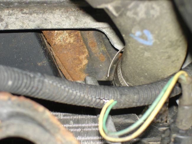

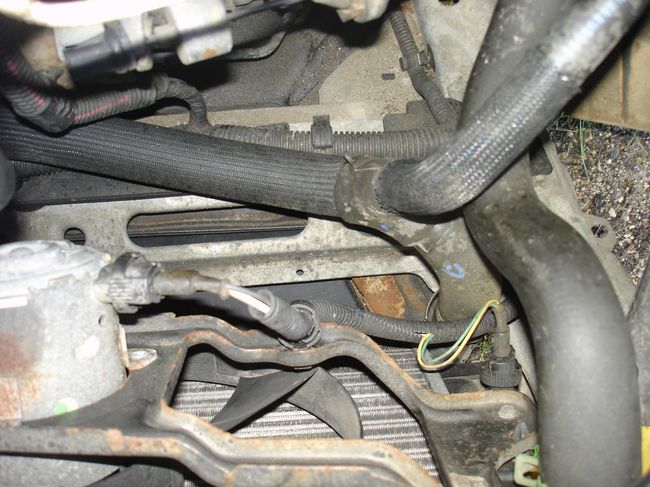

1. Vidange
- Placer un bac sous le véhicule pour récupérer le liquide de refroidissement.
- Retirer le bouchon du vase d'expansion.
- Débrancher la durite inférieur du radiateur à l'aide de la pince et l'orienter vers le bac de récupération.

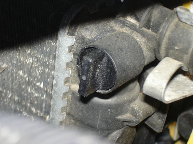

- Ouvrir la vis de purge.
- Laisser s'écouler complètement le liquide de refroidissement.

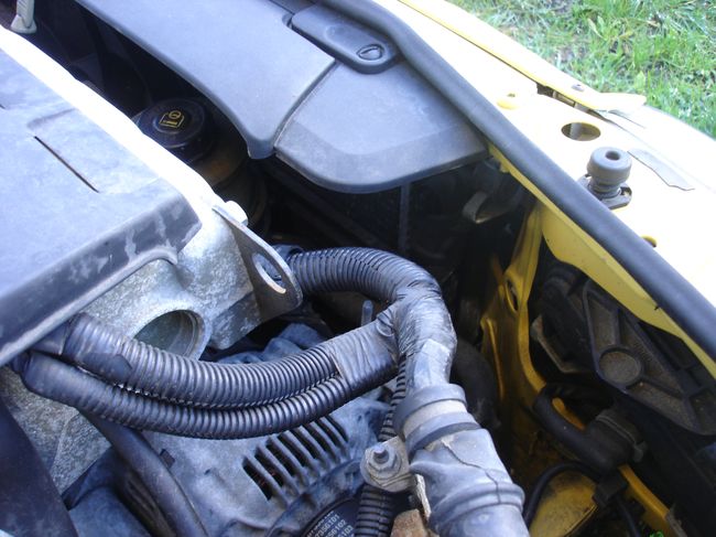

2. Remplissage
ATTENTION : Ne jamais ouvrir la vis de purge, moteur tournant.
- Remettre toutes les durites en place.
- Remplir le circuit en liquide de refroidissement par le vase d'expansion.
- Fermer la vis de purge dès que le liquide s'écoule en jet continu par ce dernier.

Re: [TUTO] Vidange du circuit de refroidissement (1.6 16V)
28/03/2006 15:16
De Dreux(28)
Post(s): 2205
Sympa le reportage Ben,c'est cool!
A+
Contribution le : 14/02/2008 15:31
Dis donc il est clean ton moteur Ben !! ^^ :D
Contribution le : 14/02/2008 15:37
29/03/2007 18:27
De Grenoble, Isère (38)
Post(s): 1287
Arf, tu rigoles je le trouve sale, en fait c'est des traces blanches d'eau séché (calcaire?!), j'vais tout nettoyer ça, et le faire briller, à la méthode de Rominch sur son Monté Carlo ;)
[EDIT 17h27]: Voilà j'ai nettoyé mon moteur et repris des photos, j'avais honte lol
Contribution le : 14/02/2008 15:53

Bonsoir
Sur un moteur F7R la vis de purge se trouve exactement?
Contribution le : 06/11/2013 00:09
en haut du radiateur.
Contribution le : 06/11/2013 07:32
05/05/2013 09:39
Post(s): 121
Je vais voir ça.
Contribution le : 06/11/2013 09:51
05/05/2013 09:39
Post(s): 121
Voilà
Est ce bien ce bouchon pour la purge du radiateur?
Est ce bien cette durite à défaire pour vidanger?
Contribution le : 06/11/2013 10:52
Oui c'est bien ce bouchon (pas le meme que le mien, bizarre, mais moi j'ai la clim que tu as pas apparemment) mais oui.
Oui c'est bien cette durite. Mais démonte aussi celle du haut pour que ca vidange bien.
Contribution le : 06/11/2013 11:31
05/05/2013 09:39
Post(s): 121
J'ouvre tout je vidange.
Ensuite je remet les durites et je rempli jusqu'à débordement par la vis de purge c'est bien ça?
Contribution le : 06/11/2013 11:43
Le mieux, c'est de mettre un coup de jet d'eau dans tous les tuyaux (y compris ceux de chauffage), ca permet de rincer le circuit en plus.
Sinon oui après tu refermes tout, rebranche tout.
Tu rempli doucement par le bocal jusqu'a ce que ca arrive a raz bord du débordement. Tu ouvres la vis de purge, tu refermes quand tu arrives au trait maxi du bocal. Tu rempli a fond et tu rouvres puis referme la vis.
Tu remets le bouchon, et tu démarres, tu laisse tourner jusqu'a déclenchement du ventillo (sauf si tu vois le niveau repasser sous le mini, tu coupes avant).
Tu laisses refroidir, tu rerempli jusqu'en haut, rouvre la vis jsqu'a arriver au maxi, tu refermes. c'est ok.
ensuite surveille tous les jours et rerempli jusqu'au maxi a caque fois que ca descend.
