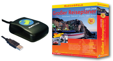

Le GPS :
Le GPS est un petit module qui se branche soit sur le port série soit en USB et qui à l'aide d'un logiciel de navigation (Navigon, Mapstore, Destinator..) va nous indiquer notre chemin par guidage vocal et visuel. Préférez un GPS a base de puce SirfII qui sont excellents.
