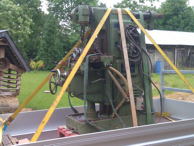

Du nouveau dans mes ateliers.

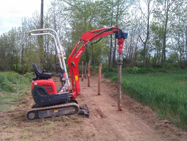

Une mini pelle pour les travaux de la maison et une Fraiseuse G-dufour pour mon passe temps.
La mini pelle mode poteau de clôture avec le BRH burineur modifié
La fraiseuse G-Dufour type 120 ou F52
