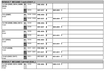

alors sur le 1.6 16v on peu monter les kits B4 et B6
Mais pas pour les 2l 16v C bizarre c'est le seul modele ou il n'y a pas de reference.

Le kit B4 c'estcomme si tu remplace de l'origine
Le Kit Bilstein B6 Sport et tres bon pour un rabaissement de 30mm et utilisation journaliere.
Voila
J'ai les ref et les tarifs en fonction du model pour ceux que ca interesse

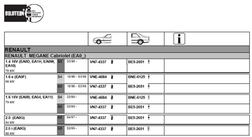

Voici les refs:
Contribution le : 05/02/2006 03:19

VN74337 avant 183 euros
et BE52651 arrière 107 euros
donc 580â?¬ les 4 amortos +
7520.120 pour les ressort eibach a 92â?¬ kes deux
672â?¬ la totale et ca rabaisse de -30mm
