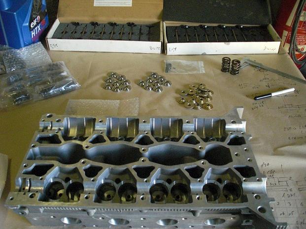

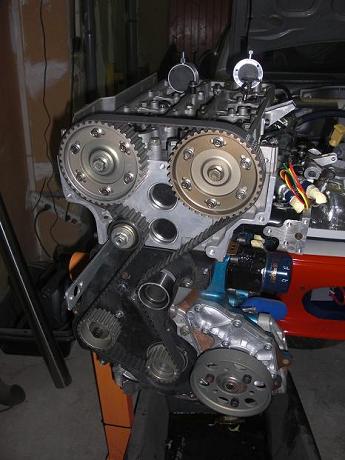

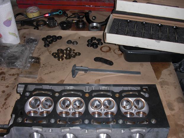

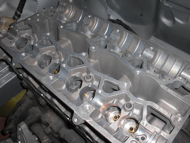

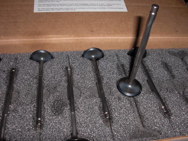

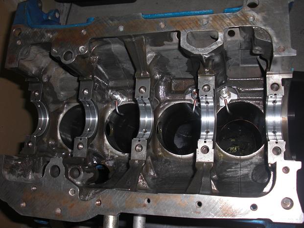

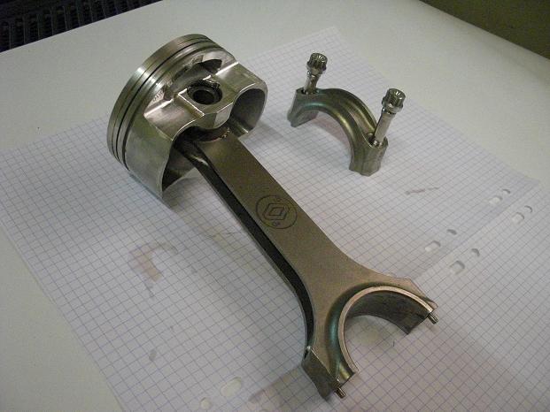

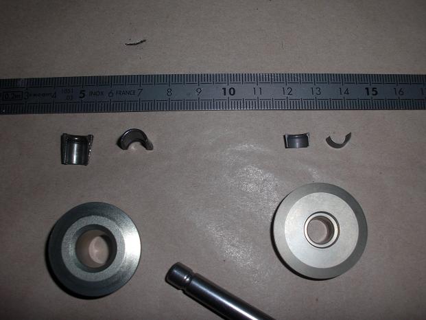

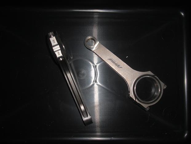

j'ai déterré quelques photos:
bloc de maxi, nikasil:
vilo course courte (v96):
bielle pankl
piston cosworth
aàc (v98), levée, une idée?
soupapes titane (Del West)
les coupelles: à gauche des coupelles en zicral et à droite les coupelles de maxi en titane (regardez la taille des demi lunes):

jef44 Contribution le : 12/11/2012 17:59
en tous cas tes acc ont une méchante levé et sont très pointu, je dirai dans les 13 de levé a mon avis, ton rv est de combien?
#18 Re: [Coupé Maxi F2014] kitcar
kitcar Contribution le : 12/11/2012 18:08
levée > 14mm (14.7 mais je ne me souviens plus)
RV 12.8
#19 Re: [Coupé Maxi F2014] kitcar
jef44 Contribution le : 12/11/2012 18:29
à oui quand même, sa commence à parler
du coup c'est une base de 710? tu est pas embêter avec la pompe à huile par les coussinet qui bouge à haut régime? (perte de puissance)

@ jef44: celui la est bien sur une base de 710 (les dernieres versions sont sur le 714). non pas de probleme de pompe à huile, en fait la poulie qui entraine l'arbre intermediaire est plus grande que de série pour justement eviter que la pompe ne tourne trop vite (le moteur peu prendre 9000 tr/mn mais bon apres 8500 y'a pas beaucoup d'interet de continuer à monter). c'est pareil pour la poulie de pompe à eau, plus grande pour éviter des problemes de cavitation.
