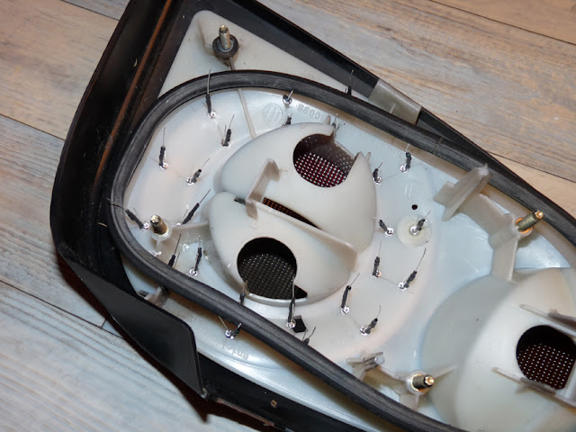

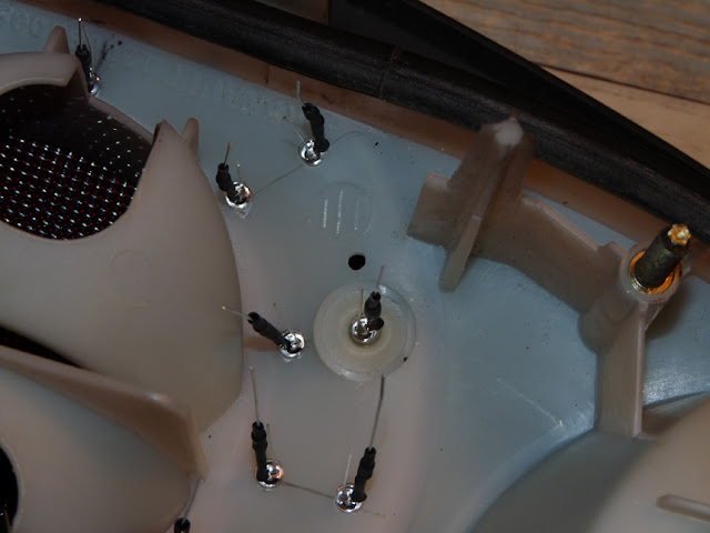

Il a d'abord fallu souder les résistances en série sur une patte de chaque led, isoler avec de la gaine thermo.

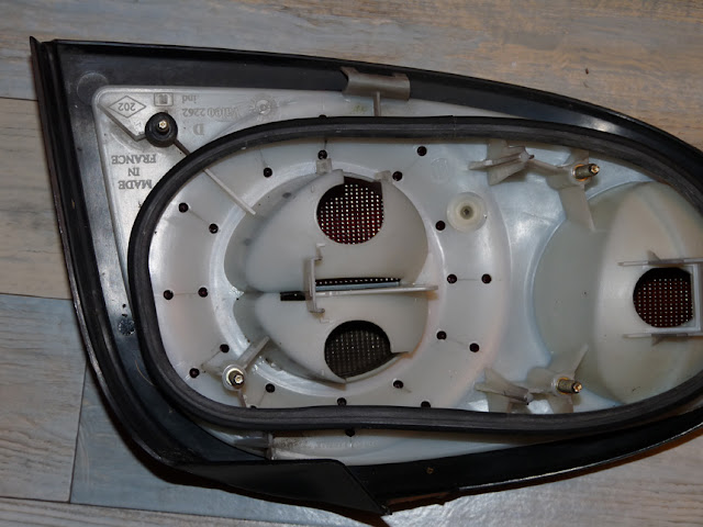

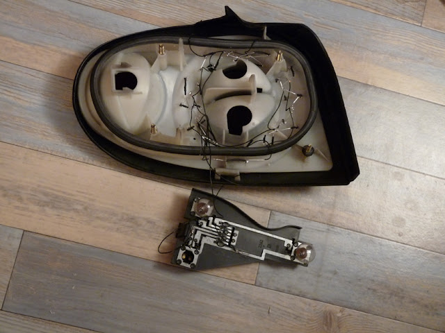

Puis j'ai démonté mes feux arrière (un jeu d'enfant!), tracé et percé 24 trous disposés en deux cercles dans les catadiopres. Opération à réaliser avec patience sous peine d'abîmer le verre du feux!
Une fois le perçage fini j'ai pu insérer en forçant mes leds de 5mm de diamètre dans les trous.

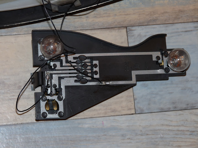

Ensuite, j'ai câblé les leds en parallèle et je les ai raccordé sur le circuit des veilleuses.
J'ai placé un petit bout de ruban adhésif isolant sur la patte correspondant à la veilleuse de l'ampoule à deux filaments.

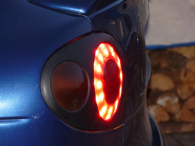

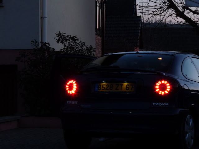

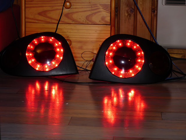

Un rapide test dans la chambre avec une alim 12v de PC donne ce résultat :

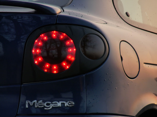

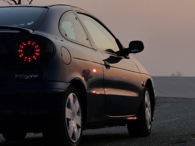

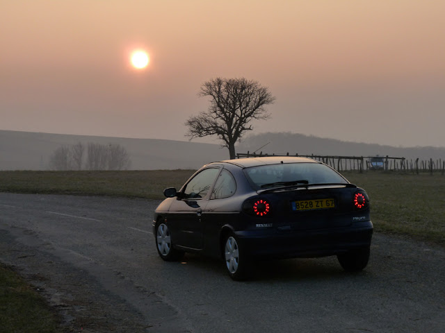

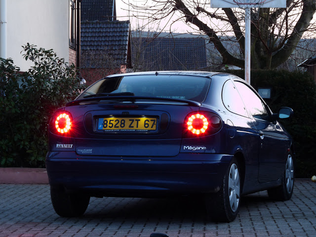

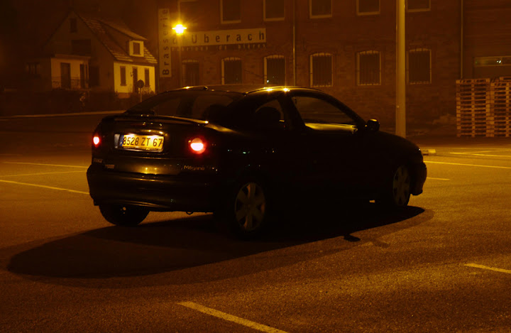

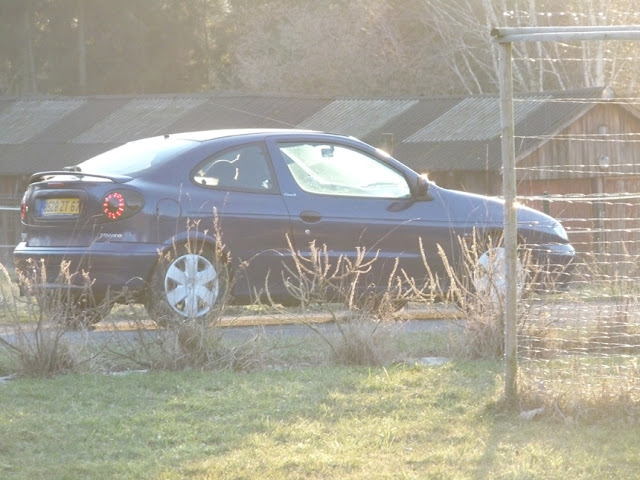

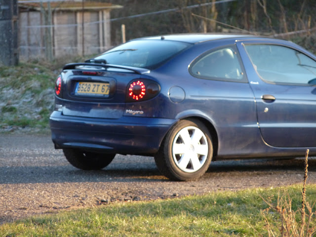

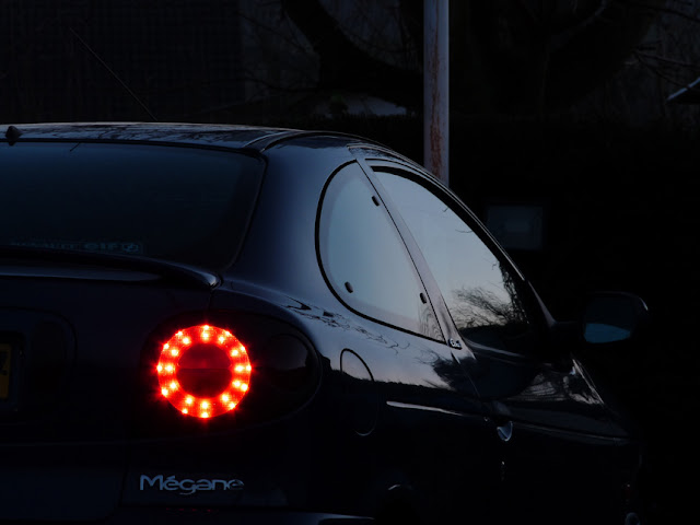

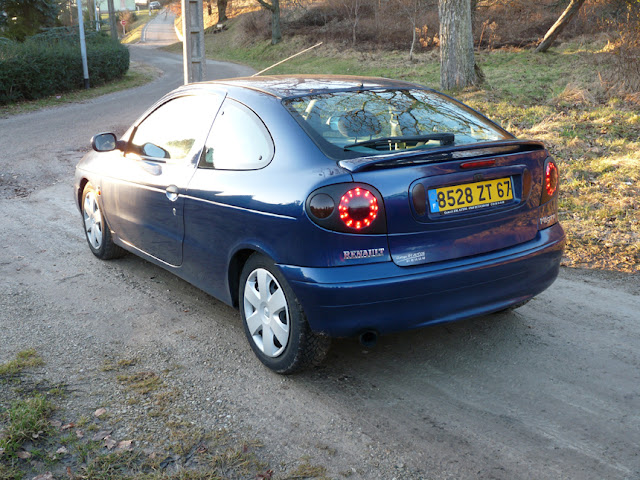

Sympa non ? Et enfin j'ai remonté les feux et observé sous différentes conditions de luminosité!
Avant :
Et Après !
De loin, on distingue nettement les cercles!
J'aime bien le résultat!
Faites moi part de vos avis!

Le branchement se fait ensuite en parallèle (1 led + résistance en // avec 1 led + résistance etc...)
Ensuite je reprend le plus et le moins sur le circuit de la veilleuse sur la platine en plastique où sont fixées les ampoules.
