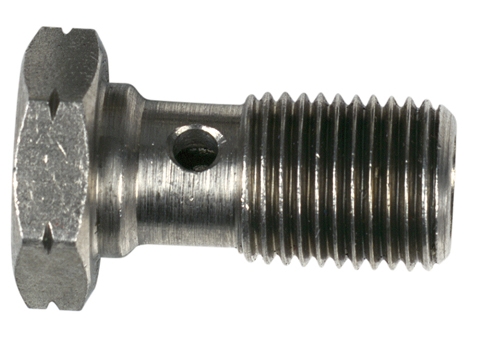

la vis en question est une vis type banjo , c'est le meme montage que sur les etrier de moto . par conte je vois pas trop quelle vis d'origine tu veux reprendre :-/

Ok désolé pour banjo seb, je connaissais pas.
Donc grace a vous et confirmation eatty "vis type banjo " ca me va mieux. C'est bien une vis comme cela que je m'attendais a mettre mais je trouvais pas de confirmation.
thx a lot
Pour info la vis banjo pour ceux qui comme moi connaissaient pas :
Et donc le trou d ela durite doit-il imperativement etre placé en face du trou de la vis?

normalement non le liquide circule dans le creux tout autour du trou y'a plusieurs modèles me semble 2 ou 4 trou je sais pas si sa une meilleur performance .

tiens sur cette image tu verra de quoi je parle pour ton histoire d'alignement avec le trou .

Non il n y a pas besoin d aligner le trou de la vis comme dit plus haut .... c est comme sur les vielles PI des diesels .. tu avais le meme type de durit dessu .. regarde sur la laguna peut etre que c est encore comme ca

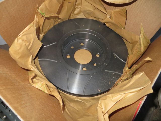

Salut tout le monde pas beaucoup de news,
Au moins pour vous faire part des promo chez pourchier
Disque brembo max à 49€ le disque

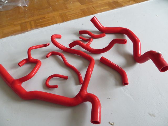

Autrement kit durite Silicone pour megane a la maison

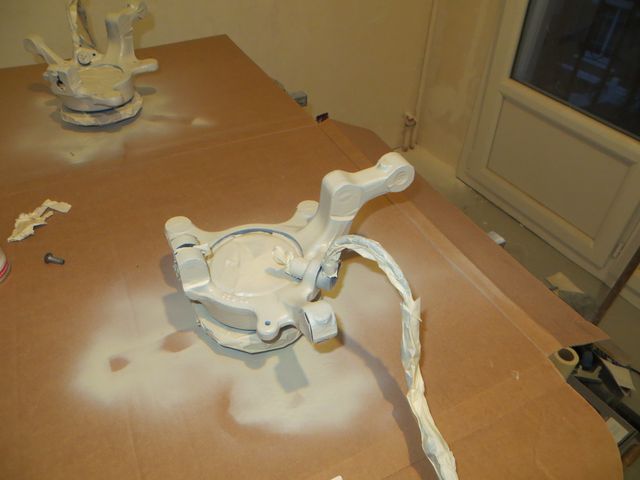

rassure moi tu repeint le moyeu quand même
Contribution le : 13/04/2013 20:35
Re: [Coupé 2.0 16v] Ghost2000
Nop la fleme, et je suis pas sure que ca tienne bien longtemps.
Bon c'est vrai que ca fait un peu tache par rapport a tout le reste mais bon il y aura les disque ca se verra plus.
Contribution le : 14/04/2013 07:57
passe au moins un coup de frameto!
Contribution le : 14/04/2013 17:13
Au blackson ça tiendrait très bien, ça ferait plus chouette quand même le porte fusée peint ^^

MDRRRRR mais nous on t'aime ^^
Mais du coup tu les a fait comment et avec quoi ?
Blanc ou finira noir ?
Contribution le : 17/04/2013 11:28
Il seront pas blanc, ni gris claire, se sera entre noir ou gris foncé .
Contribution le : 17/04/2013 12:05

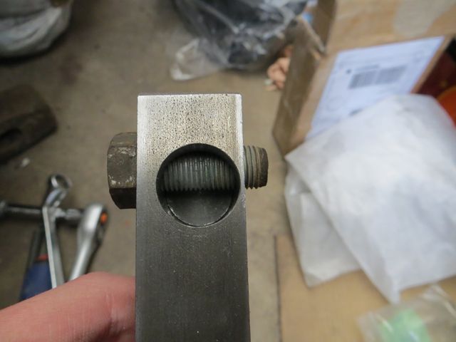

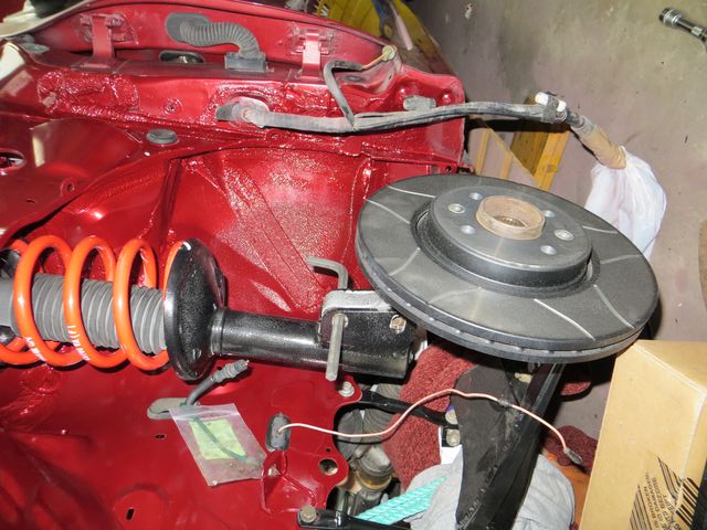

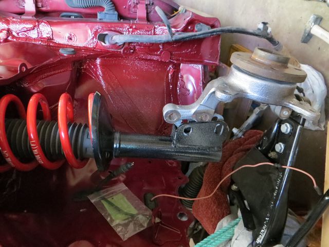

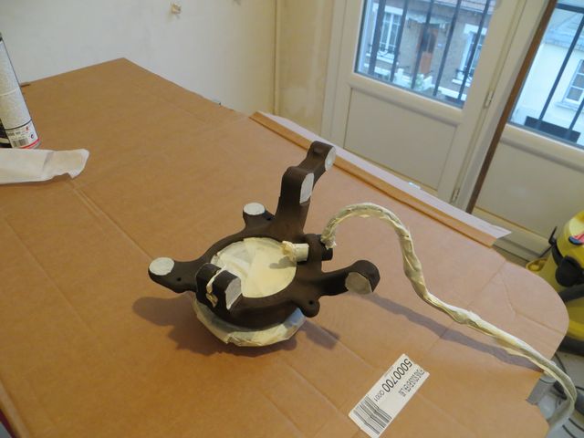

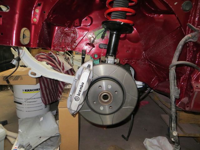

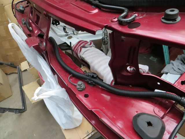

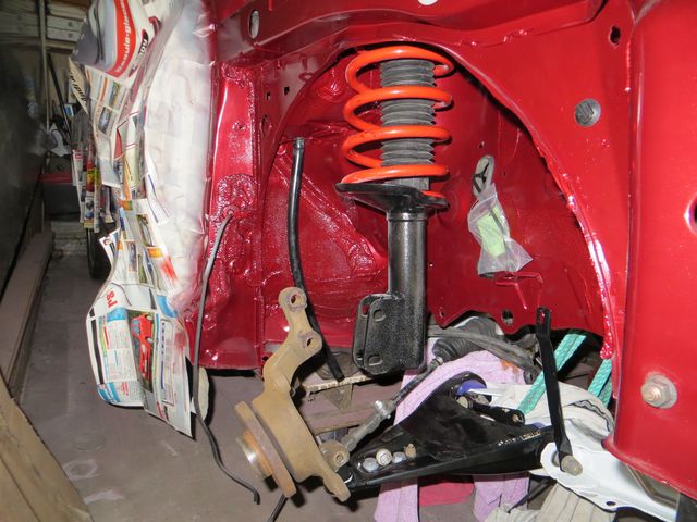

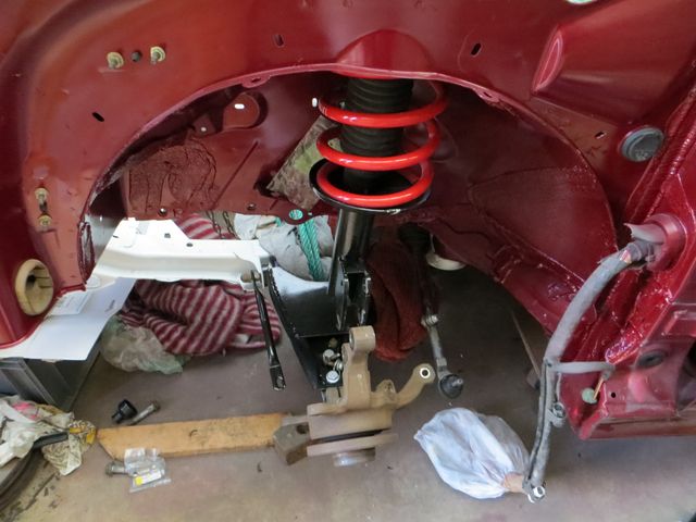

Hello tout le monde, vu que mon dernier montage ne vous plaisais pas j'avais repeind voila ce que ca donne maintant :
Un peu de faisceaux, netoyé et gaine remplacé
Par contre j'ai 2 questions :
Est-ce que quelqu'un saurait si je peu me procurer des vis de chappe plus longue
Et pour les vis bonjo des durites de frein, savez-vous si on peut mettre des durite et vis a l'ancienne comme la megane et non pas le système des vis bonjo? sur les etriers de brembo?
Contribution le : 07/06/2013 22:19

pour remplacervles raccord bonjo il fau que tu compare la forme des empreintes sur les etrier pour voir si la durite avia ne risque pas de boucher le trou d ecoulement du liquide ...
EnTre nous les raccord bonjo c est plus rapide a demonter ..

Merci seb je vais comparer, car j'avais pris ceux de meagane rs mais je trouve que c'est trop long.
Donc je vais essayer avec ceux prévus pour la megane en origine sur la longueur et si ca s'adapte.
