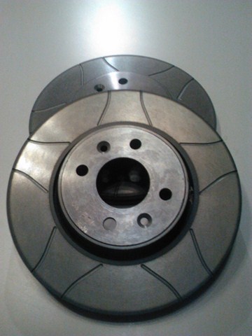

Deux colis aujourd'hui
J'ai reçu le kit fixation plaquette brembo
Et j'ai reçu mes disque brembo max en 280mm
87€ livrer les brembo max

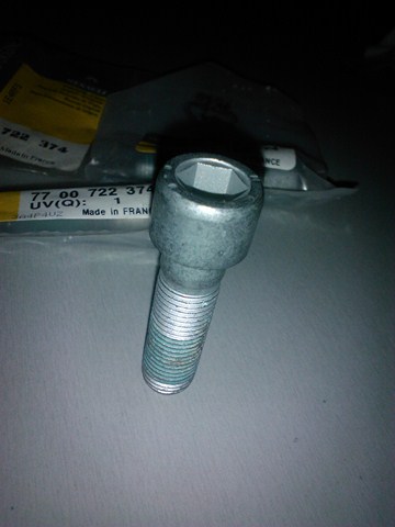

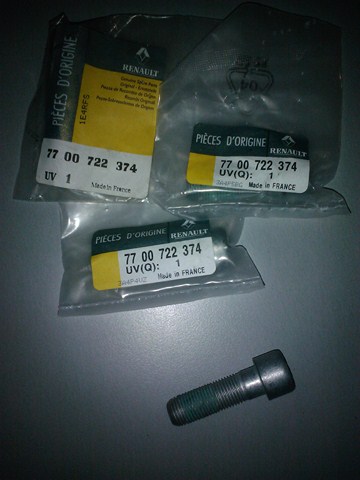

Aujourd'hui je suis allez a mon ancien boulot recuperer mes vis pour le montage des étrier
Donc voici la référence 7700722374 vendu au prix de 4,16€ HT pièces
Voilà les photos
Donc voilà j'ai toutes les pièces pour pouvoir monter mes frein
Malheureusement demain je n'ai pas le temps
Sa serai pour la semaine prochaine, ou celle d'après
Car il faut encore que je démonte le système complet de freinage sans abs de la bleu pour pouvoir le monter sur la jaune

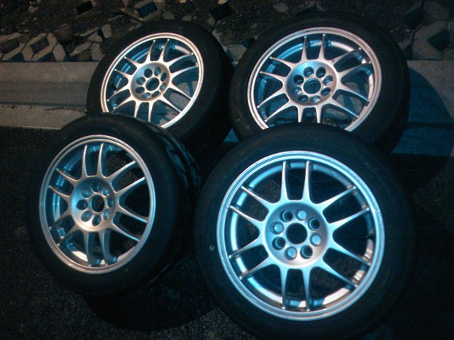

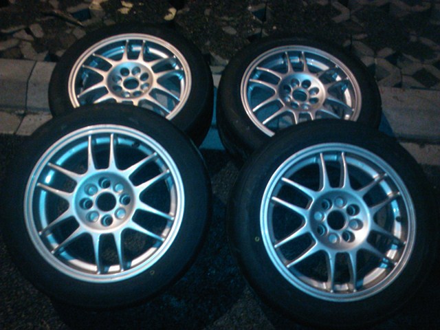

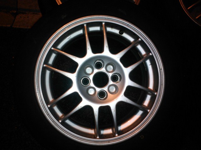

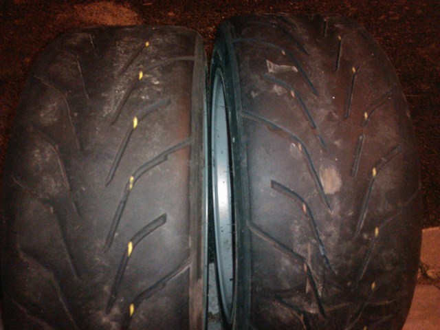

Je suis allez acheter mes jantes circuit
Voilà quelques photos
Donc voilà c'est des jante de clio RS1 qui servait de roues piste a une clio Rs ragnotti

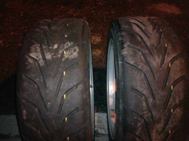

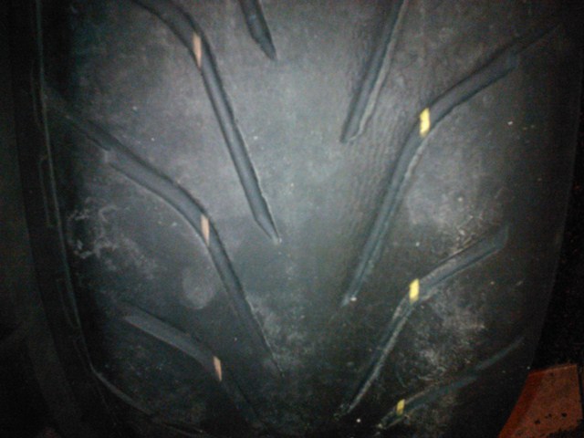

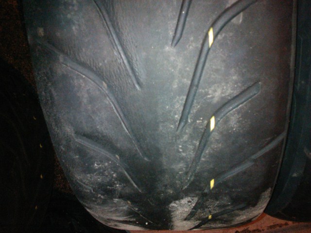

Alors pour les pneu il sont monter en 195/50R15 en toyo R888 GG
Il y en as deux a 30% d'usure
Est deux qui sont au temoin (voir plus sur les extérieurs)
Alors j'aimerai avoir des avis
Si quellequ'un a dejà user des toyo jusqu'à la corde ?
Il sont au temoin donc il reste environ 1mm de rainure mais ma question est combien y a t'il de gomme jusqu'à la corde ?
En faite puis-je faire une sortie circuit encore avec ce train ou pas (en sachant que sa serait ma première sortie sur piste donc je serait pas a l'attaque comme un goret)
Contribution le : 19/01/2014 19:56
Re: [coupé 2L8s] jojo2L8s Besoin d'avis usure R888
tu met les plus usé a l'arrière sa devrai le faire pour une sortie
Contribution le : 19/01/2014 20:04
05/11/2012 19:10
Post(s): 211
A l'arrière sa ne bouge quasiment pas ne t'inquiète pas la dessus, pour ta première ça suffira amplement !
J'ai déjà usé les toyos jusqu'au moment ou il n'y ai plus de rainure, sa tiens toujours aussi bien (sur le sec évidemment)
Mais jms jusqu'à la toile
Contribution le : 19/01/2014 20:31
dans tous les cas les toyo vont se manger très vite, après sa dépend du type d'asphalte (certain petit circuit sont avec du bitume de route donc pas très abrasif et glissant) mais en général sa fond très vite et surtout tu surchauffe très vite tes pneus.
surveille bien la pression, en général autour de 2 bars à chaud après c'est suivant les sensation que tu ajustera.
une surpression arrive très vite et tu flingue tes pneus rapidement!
idéalement tu te trouve une autre paire de jantes avec des pneus pour pas te retrouver bloqué si tes deux pneus arrière rende l’âme avant la fin de la journée!

Au pire j'aurai de toute facon mes 16 pour rentrer donc si il me font pas la journée tans pis je tuerai un train de goodyear
