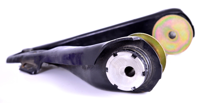

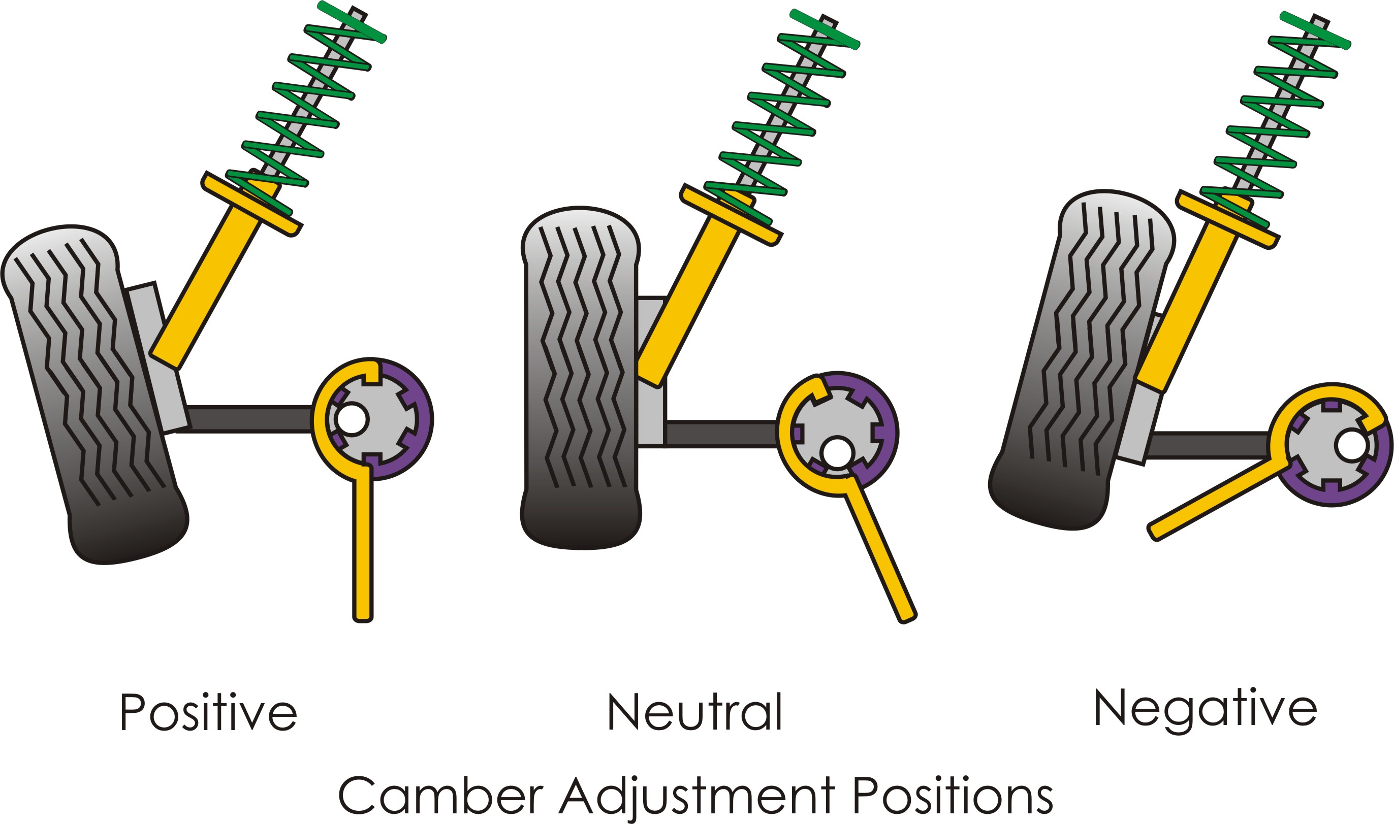

Voila tout est dans le titre, Des silents bloc de triangle Powerflex qui permette de donner du carrossage.
A 60£ les 4 silents blocs je trouve ca intéressant. C'est mieux que 300€ les des rotules réglables ...
Des personnes qui aurai déja essayé ou entendu parlé ?

Jamais vu mais c'est intéressant
Perso je compter modifiée ma fixation d’amortisseur, faire un trou oblon type viarouge, tous simplement pour voir ce que sa donne

Il vende aussi une vis désaxé qui se met sur le bras d'amortisseur. ca ne m'inspire pas confiance
Tu as une adresse de site ?
Ca n'est que pour 16V
http://www.powerflex.co.uk/road-serie ... ber+Adjustable/11004.html
