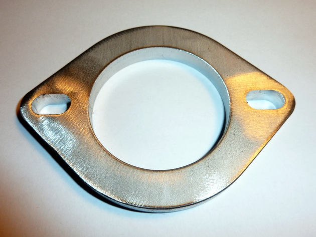

Nous vous proposons une bride d'échappement inox idéal collecteur cup ou ligne "home made" celle ci est pour du 60.3mm (taille standard inox du commerce) elle est donc percé à 61mm. dispo sur commande en 63mm (megane cup) ou autre!
l'épaisseur est de 7 ou 10mm suivant la dispo de notre fournisseur.
voici la bête
tarif : 20€ fdp inclus

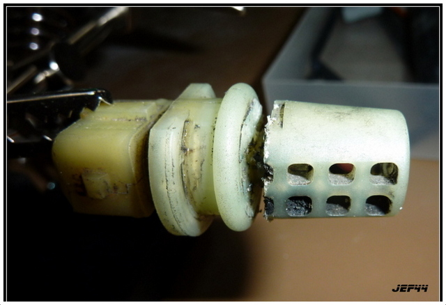

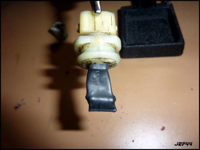

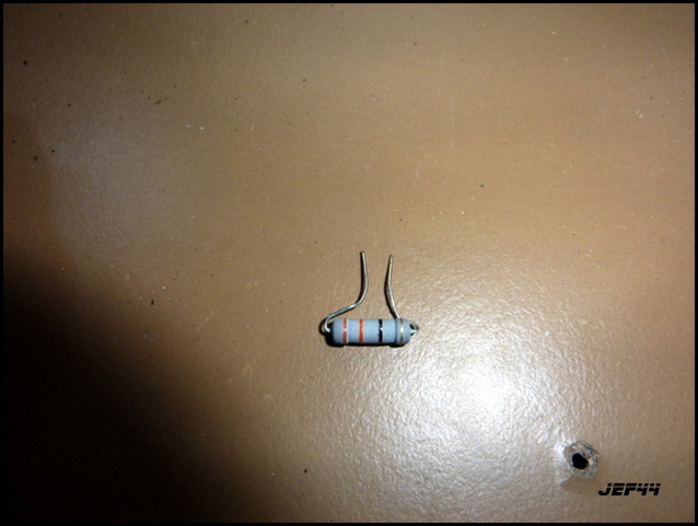

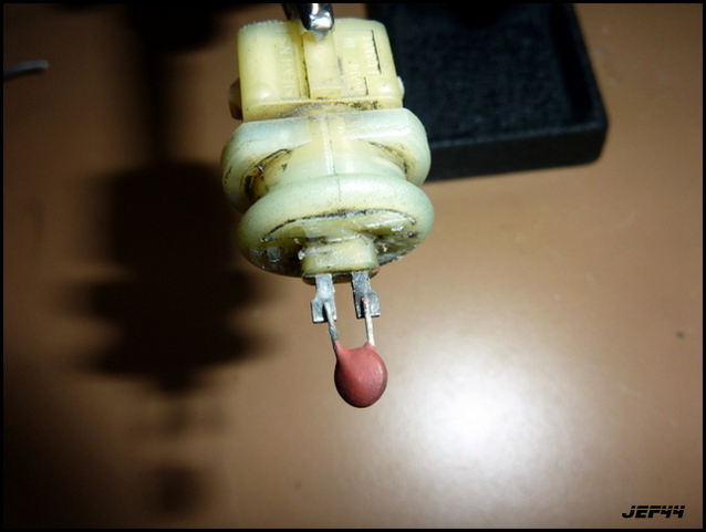

voici la solution électronique pour supprimé l'egr sur le moteur f7r!!
Avec l'aide de david33 pour la résistance, voici comment supprimer la partie électrique de l'egr afin de ne pas avoir de défaut au tableau de bord.
après un petit tour en casse automobile, on récupère une sonde d'air qui est monté sur pas mal de renault.
puis on la découpe gentillement avec une lame de scie à métaux
on arrive à cela:
la résistance en question:
on soude:
et on protège (perso j'ai utilisé de la gaine thermo
enfin il suffit de la cacher sous le cache plastique du collecteur d'admission

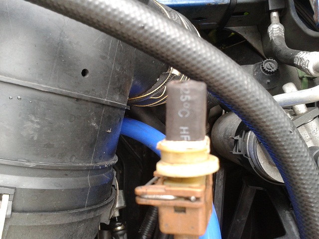

Jef je te pique une de tes photos pour expliquer mon montage (vu que j'ai oublié d'en faire )
donc voila en plus de Jef moi j'ai remis la partie découpé de la sonde en découpant la zone encadrée sur la photo de façon à laisser passer la résistance qui est plus large que le composant d'origine ; pour l'assemblage j'ai refondu les deux parties plastiques au fer à souder
puis comme Jef par soucis de protection et d'étanchéité un bout de thermo retractable par dessus pour obtenir cela :
puis je l'ai également planqué sous le cache plastique

david tu peut nous donner les caractéristiques exacte de tes résistances?
Contribution le : 05/11/2012 18:22
Re: [La boutique DrDave et Jef44!!] Plaques EGR ect.
1 watt 33ohms après j'en sais pas vraiment plus tu veux savoir quoi d'autre Jef ?
toute façon si dans un mois la MC a pas bruler et que son voyant ne s'est pas rallumé c'est que c'est bon je pense donc vu mon stock si quelqu'un en veux il suffit de demander ...
