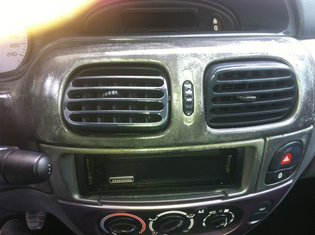

salut tt le monde l'encien proprietaire de ma megane utiliser des produit super collant pour nettoyer le tableau de bord jai essayé a mainte reprise de le nettoyé mais impossible que sa parte sa reste encrée sur le tableau sa resamble a de la colle pouvez vous m'aider pour trouver une solution pour retirer sa

Brosse à ongles ... à poils durs, avec de l'eau et du savon... Tu mouilles ta brosse et tu viens gratter ton savon et ensuite tu frottes...
Pour la casquette dépose la, ce sera plus simple pour la travailler... Pour le reste, arme toi d'une serviette pour éviter d'en laisser dégouliner partout...
Une fois le tout nettoyer, tu n'auras même pas besoin de passer du produit par dessus... Ce sera propre, sec, la poussière n'y accrochera plus... Un coup de chiffon sec de temps en temps et ca restera propre !

tu peux egalement essayer avec du produit a vaisselle, c'est degraissant

moi je l'ai fait avec du shampoing carrosserie, rinçage, un coup de microfibre pour sécher et entretien régulier avec un chiffon doux humide, je n'utilise plus de produit pour plastique ça encrasse plus qu'autre chose

Attention au liquide vaisselle qui peut être agressif et décolorer les plastiques... Même avec le savon de Marseille faut y faire gaffe et ne pas le faire sur n'importe quel support ! ...
Tout dépend ensuite de quelle partie tu parles ? Car y'a différents types de plastiques, et le nettoyage n'est pas le même suivant le plastique...
Sur la casquette tu peux le faire sans soucis avec du savon, sauf sur les baguettes d'aération du pare brise ou il faut faire attention car le savon peut les faire blanchir... La perso je le fais avec du produit à vitres et un chiffon...
Pareil pour ce qui est planche de bord ou il y a les commandes, soit tu as un plastique peint (d'un genre de gris alu) soit tu as un plastique brut gris foncé, la pareil ne pas utiliser le savon ça va tout blanchir ... !
Sur le plastique gris alu, tu peux sans soucis puisque c'est de la peinture... Attention à pas frotter trop fort sinon elle va partir c'est une peinture de m***e comme sur les Mégane 2 qui a tendance à s'effriter si tu insistes trop

jai reussi a trouver la solution pour nettoyer le tableau de bord cilitbang et le produit collant et parti tous seul

C'est peut etre la bonne solution, reste à savoir comment sera la réaction du plastique après ... Car le silitbang ca attaque dur quand même je pense..

Franchement c nikel sa a pas souffer du tts le plastique na pas bouger depuis que jai nettoyer avec le silit
