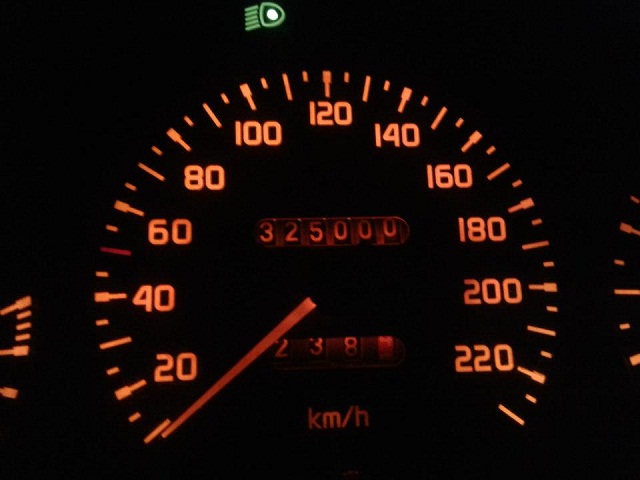

Contribution le : 29/09/2012 23:32

Stef elle et largement amortis la coupé la?^^ pas de regré moi je dis ta cab a que 100000KM
Contribution le : 01/10/2012 16:32
Re: [Coupé 1.6e et 2L16v F7R ] stef5457
325 000km c'est tous neuf ca sort de rodage ca ^^
