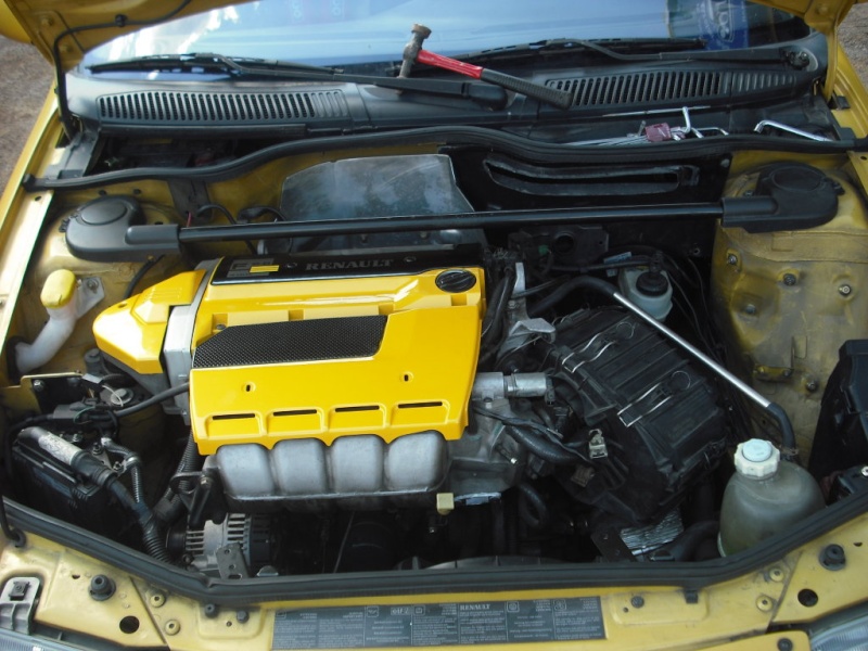

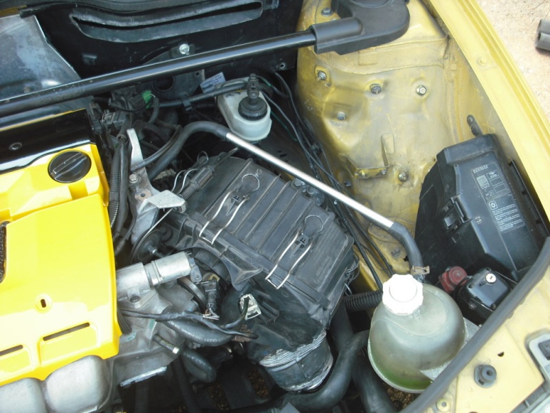

Voilà donc je veux monté mon admi GrA dc il faut déplacer le bocal et j'ai aussi déplacé la boite à fusible.
Et ensuite montage de mes caches moteur.
- on bouche les ptits trou de la boite sute a son déplacement il pourrait y avoir de l'infiltration d'eau par le dessous.

nikel les caches
par contre je trouve moins nikel le vase, malgré que bien vu pour la rallonge en inox
sinon t'aurais du chercher un vase qui convient bien (je t'ai filé la provenance en plus)
j'attends l'admi cup!!!!!!!!!!!

Oui je sais pour le vase mais c'est du provisoire a terme je pense que je mettrai le vrai qui va bien.
Sinon j'aurai pas eu besoin de déplacer le boitier fusible.
Je pense que je vais la monter cette aprème si j'ai ce qu'il faut car le diam papillon est plus petit que ma feu clio donc
je sais pas si sa va le faire de mettre une durite en 80mm même si elle est bien sérée.
En réducteur 80-60 serai mieux?
Ptit conseil?

Bein sur la willy c'est du 80 le pap donc en sortie de boite à aire le diam est aussi en 80, mais le pap de la meg est en 60mm donc faut que je passe d'un diam 80 en diam 60.
Est ce que je peux laisser ma durite en 80 sur le 60 et en la serrant pas de soucis ou le mieux c'est un réducteur?

Merci pour les compliments.
Den67 toi sa passe car tu as mis ton admi en dynamique moi je veux faire la même que la cup donc écope dans la baie de pare
brise et pour sa je suis obliger de déplacer le bocal d'eau dans un premier temps après si j'avais pris le bocal d'eau de
"cup" il aurait pris la place de la boite à fusible. donc j'ai anticipé.
Sinon pour la couleur des caches ce n'est pas le jaune sirius pour infos.

mets un reducteur
pour éviter les fuites
car au serrage du colier, il va se tordre et ca risque de pas bien faire etanchéité

c'est du 70 le pap de la mégane et pas du 60.
Contribution le : 09/06/2009 12:58
Re: [ coupé 2L 16v] speedy21 Maj P1
Oki bon faut quand même que je me fasse un réducteur.
Je vais essayer comme sa car j'ai trop envie de la monter depuis le temps.
Contribution le : 09/06/2009 13:53
