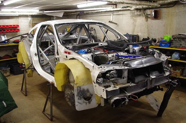

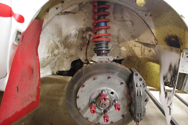

kitcar Contribution le : 17/04/2013 18:30

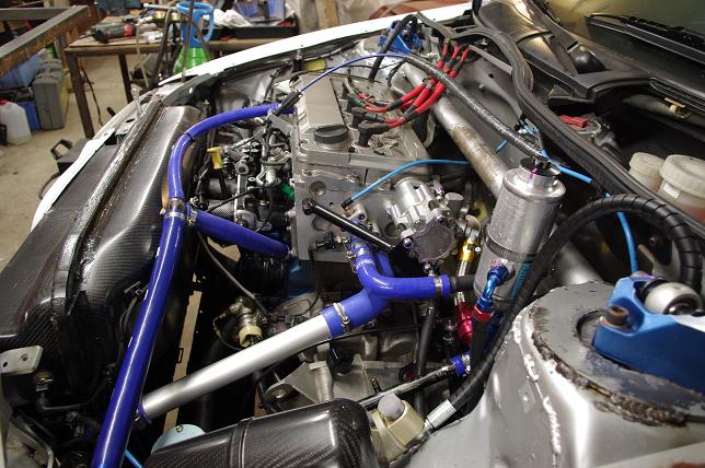

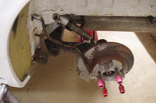

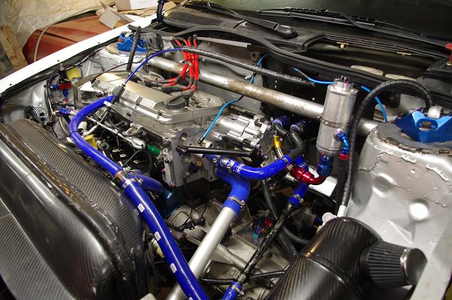

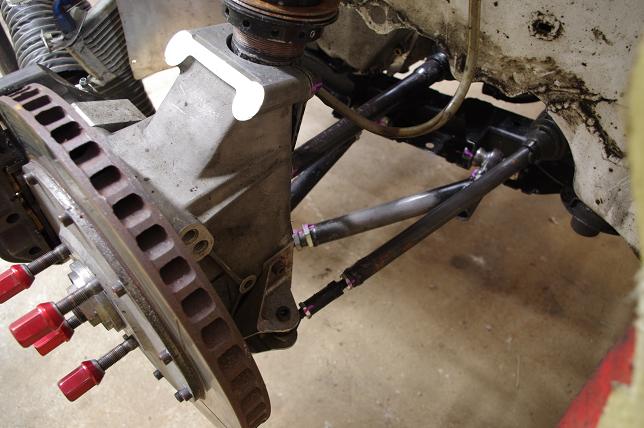

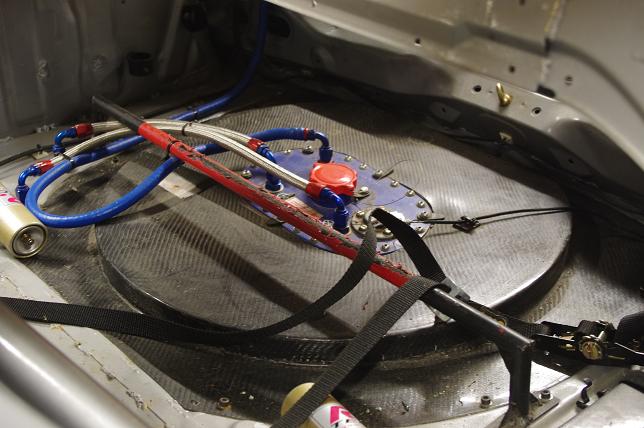

quelques photos de plus:
compartiment moteur avant démontage:
réservoir ess:
train ar V98:
train AV:
caisse un peu dénudée pour changement pavillon et pleinture compléte:
#38 Re: [Coupé Maxi F2014] kitcar
jef44 Contribution le : 17/04/2013 19:00
merci pour ces photos détaillées!! sa va aider à comprendre pas mal de chose sur ce montage on tout cas c'est vraiment superbe
la boite à air est juste monstrueuse!!
-tu as des photos du radiateur?
-le boa qui est coté passager tu l'utilise pour envoyer de l'air sur le radiateur?
les durites du circuit d'eau qui partent vers le compartiment c'est quand même pas un radiateur de chauffage, si?

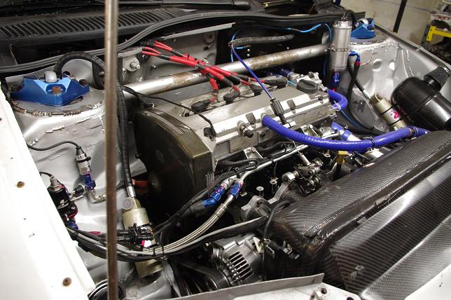

#39 Re: [Coupé Maxi F2014] kitcar
kitcar Contribution le : 18/04/2013 01:12

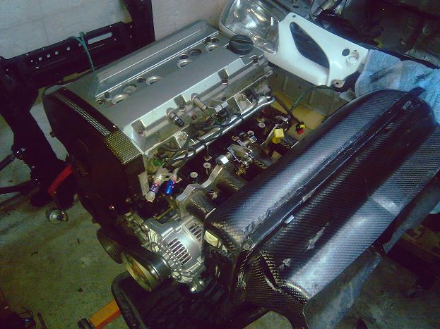

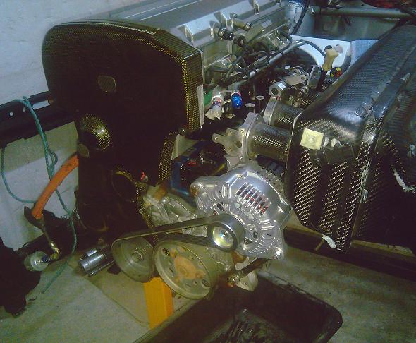

en fait la boite à air occupe toute la face avant!

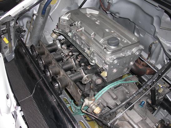

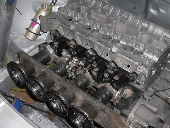

quelques photos qui datent un peu lors du maquettage pour positionner le moteur.
on voit les trompettes d'admission:
et la boite à air sur le moteur:

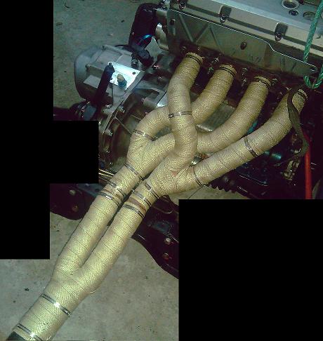

puisque on a parlé admission, une petite photo du collecteur d'echappement (V97 si je ne me trompe pas):

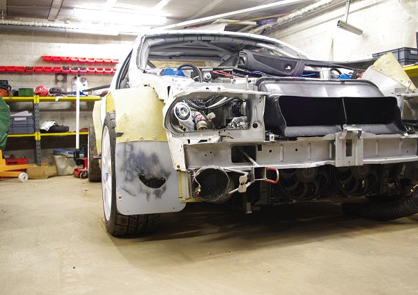

j'ai pas de photo du radiateur complet (faut démonter!!!) mais une de devant donne une idée:
j'en avais un en alu avant mais en cherchant bien on en a retrouvé un de série qui va pile poil!
le boa à droite est pour le radiateur d'huile moteur, celui a gauche se divise en deux, une moitie pour le radiateur d'huile de boite et l'autre pour le radiateur du liquide hydraulique de DA (qui chauffent beaucoup).
et non, il n'y a pas de chauffage!!! les deux tuyaux en alu en fait alimentent le vase d'expansion qui est dans la baie de parebrise (on voit le verrouillage rouge du bouchon sur une photo). il y a aussi les trois réservoirs de liquide de frein et embrayage dans la baie de parebrise (coté gauche).
donc le parebrise est chauffant, pour gagner du poids.
(mais c'est moins marrant quand on le casse....!)
en ce moment, elle est un peu "dénudée", donc certaines photos se font plus facilement, n'hésitez pas si certaines points vous interessent!

DanyChoc Contribution le : 18/04/2013 10:48
Excusez moi de faire mon novice (lol) mais , tout ce montage c'est d'origine ???!
Pas de coude de descente d'échappement, la ligne passe dans l'auto ? (ou alors mes yeux me font défaut et je vois mal mais on voit le collecteur sortir tout droit sans coude vers le bas ?!...)
En tout cas c'est bien impressionnant !!!!
#43 Re: [Coupé Maxi F2014] kitcar
fan-2-megane Contribution le : 18/04/2013 11:43
Pour la ligne regarde la 2ème photos, on voit que le collecteur densends
Une tuerie
#44 Re: [Coupé Maxi F2014] kitcar
DanyChoc Contribution le : 18/04/2013 12:00
Une tuerie
Bein, descends pas tant que ça !
D'origine il passe sous le berceau alors que la il passe par dessus, donc forcément doit passer dans la caisse ?! ... Ou alors la caisse en elle même est alors complètement différente de la série pour pouvoir accepter la ligne si haut ?!...

Le collecteur passe entre la caisse et le berceau.

Si si ça passe.
Un membre du fofo l'avait monté sur sa mégane d'origine la seule modife est d'enlever de la matière sur le dessus du berceau d'origine.

en fait pour le collecteur c'est effectivement fin, la megane maxi a un berceau mécano-soudé prévu pour.
en F2000 on doit conserver le berceau de série (et c'est un vrai boulet qu'on traine!!! on peut heureusement le renforcer), la premiere version fabriquée avait une légére découpe et était ressoudé à ce niveau, résultat berceau cassé en 40km...
le deuxieme (et qui tient) a un très léger bossage renforcé à ce niveau.
