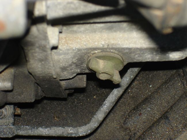

Sur un F7R, c'est bien ici le bouchon de vidange de boite?
Contribution le : 06/11/2013 11:00
Re: Vidange de boite de vitesse.
Non ca c'est le bouchon de remplissage.
