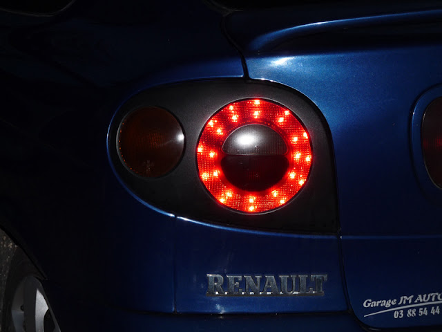

Pour environ 30€ et vu la simplicité de l'opération je ne peut que vous encourager à faire de même! J'ai mis une bonne après-midi pour les deux feux. Les leds permettent de laisser libre court à son imagination, essayer d'autres formes, d'autres emplacements etc...
Si vous avez des questions, des problèmes avec vos leds, n'hésitez pas!
Dès que j'ai l'occasion je refais des photos pour Dany avec les feux stop, AB, recul etc... Ce soir il y avais pas mal de brouillard et l'effet était vraiment sympa! Idéalement il me faudrait un trépied pour faire des belles photos....

Pour les résistances je ne retrouve plus la référence exacte mais j'ai utilisé des 130 ohm 1/2W cela chauffe un peut mais depuis que j'ai les feux en place et avec tous les trajet de nuit que j'ai déjà fait toute les leds fonctionnent encore!
J'ai également modifié le plafonnier avec des leds et le rendu est vraiment sympa! J'ai pris des bandes adhésives donc il y a 9 leds (3x3 leds en rectangle) dans le plafonnier normal et une leds 10mm 25000mcd dans le plafonnier lecteur de carte passager que j'allume avec le reste. L'éclairage est blanc froid et beaucoup plus puissant que l'origine. J'ai également une astuce pour installer les leds sous le volant et sous la boite à gants mais je n'ai pas eu le temps de les monter. Dès que c'est terminé => photos.
Pour le reste je n'ai pas réussi à obtenir ce que je voulais à l'avant donc je vais probablement monter un kit xénon et des veilleuses à led à la place des ampoules.

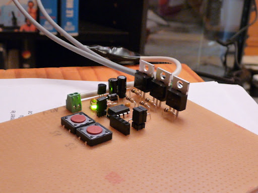

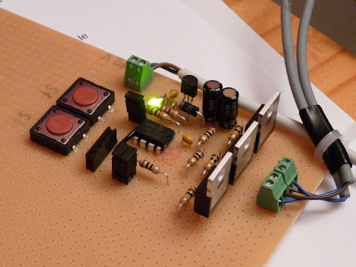

Sinon en ce moment je suis en train de faire un driver de led RVB pour éclairage d'ambiance intérieur.
Bon pour l'instance cela n'a rien à voir avec la Mégane mais le tout est alimenté sous 12V, entièrement programmable (séquences, couleurs, intensité lumineuse, etc...) donc je pense que vous voyez ou je veux en venir....
Voici le projet original :
http://picprojects.org.uk/projects/rgb/index.htm
Et celui que je suis en train de faire :
http://picprojects.org.uk/projects/bigmosfetrgb/index.htm
Avec quoi on peut piloter jusqu'à 8 mètres de ça :
http://www.planeteleds.fr/component/page,shop.product_details/flypage,shop.flypage/product_id,489/category_id,130/manufacturer_id,0/option,com_virtuemart/Itemid,172/
Pour le fun je verrais bien un éclairage de bas de caisse avec les séquences que je peut programmer !

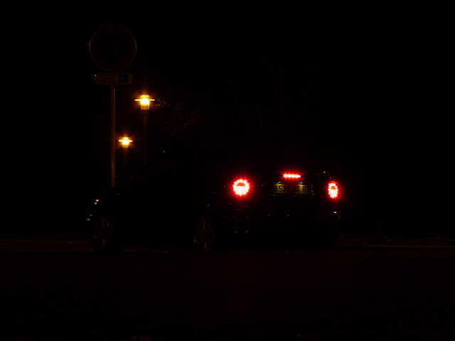

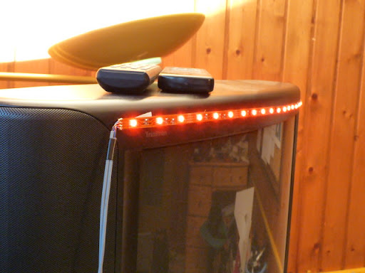

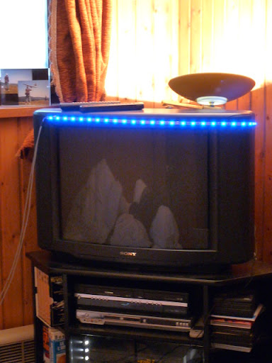

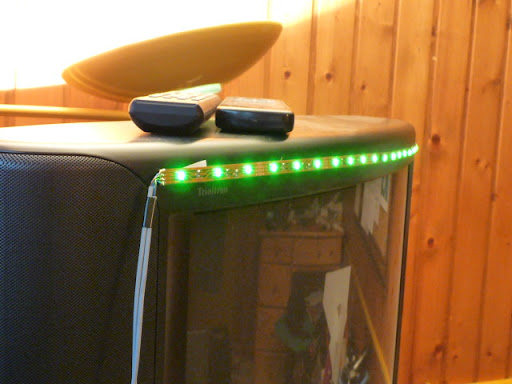

C'est un peut HS mais voila je viens de finir la carte de pilotage RVB :
http://picasaweb.google.fr/FlyJP67/LedRVB#
Les fonctions sont époustouflantes on peut faire ce que l'on veut avec les couleurs! Il y a même un stroboscope parmis les fonctions pré-programmées!
Cela pourrait être intéressant d'intégrer un éclairage d'ambiance ou d'en faire un "undercar neon" ! :-)

Les leds ne font probablement pas 50 candellas mais 50 lumens car dans la description il est écris 10 000mcd soir 10cd = 10 candellas.
Je te remet le lien pour les leds que j'ai monté :
http://www.selectronique.fr/article.a ... icle_ref_entier=90.5867-2
Ils les ont en blanc pour les feux de recul si tu veux :
http://www.selectronique.fr/article.a ... icle_ref_entier=90.5867-1
Mais si c'était à refaire, pour faire vraiment propre j'essayerais d'incruster les leds cms comme c'est le cas dans la nouvelle Alfa Mito :
http://www.planeteleds.fr/component/page,shop.product_details/flypage,shop.flypage/product_id,81/category_id,32/manufacturer_id,0/option,com_virtuemart/Itemid,30/
L'effet est un peut mieux la lumière est diffusée sur plus de 100° avec la même intensité et le rouge est plus vif.
Et si tu veux quelque chose de plus compact, mettre moins de leds il en existe des plus puissantes mais un peut plus délicates à intégrer (dissipateur thermique) de ce type :
http://www.led1.de/shop/product_info. ... -leds-luxeon-k2-c-111_206
Ici deux ou trois leds de ce type suffiraient par feux (un projet en cours pour une remorque) mais je pense que ce serait trop éblouissant! A voir pour les feux stop, AB...

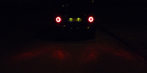

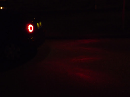

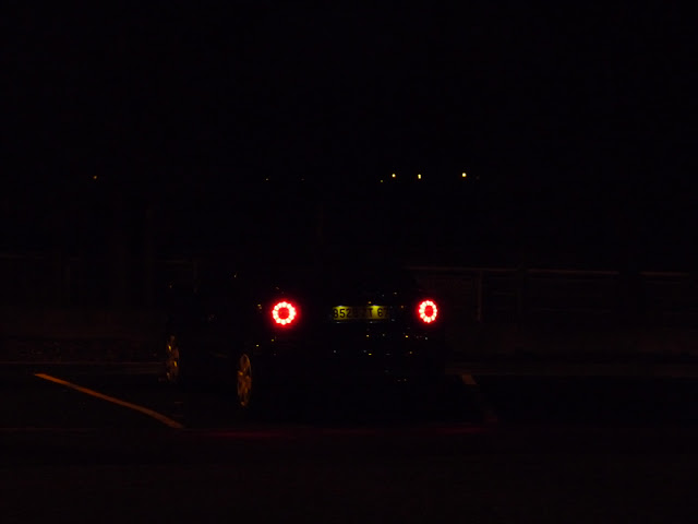

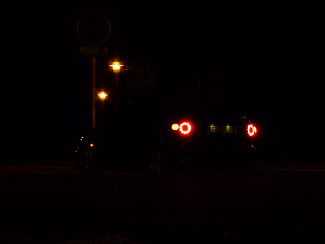

...loool Car mon projet est un peu + poussé que le tient, et ton aide et ton expérience de ton montage me seraient vraiment très précieux !...
Par ailleurs, je n'ai pas monté de leds dans les feux de sopt, recul, cligno etc... si c'est ça que tu voulais voir ?
Bon j'ai fait des photos mais le résultat n'est pas terrible, j'étais tout seul et pas de trépied...
C'est ici :
http://picasaweb.google.fr/FlyJP67/MeganeCoup#5311652987589440402
( Les photos ne s'affichent pas toujours sinon vas directement sur l'album picasa )
Si tu as d'autres questions, je suis la.

Oué ok... Donc tes leds sont, à mon gout, trop puissantes... Car tes feux de stop sont pas vraiment + intense que tes leds, ni tes clignotants...
10 candellas font 10 lumen... (1cd = 1 lumen... on a regardé avec mon pote)
Bon, donc je vais entamer ça...
Le candella exprime une intensité lumineuse et correspond à celle d'une bougie, et le lumen exprime un flux lumineux.
C'est pourquoi les leds cylindriques sont mesurées en candellas (elles rayonnent plus) et les leds CMS sont exprimées en lumen car leur lumière est plus diffuse.
Pour toi, appréciation personnelle et objective (stp !), lorsque tu es derrière ta voiture et qu'elle a les feux de position allumés, tu trouve que ça éblouis un peu trop ou pas ? Dans le sens ou c'est peut etre "trop" intense ?
Car sinon je ferais bien cette intensité pour les feux de position, et faire 2 fois + intense pour les stop et les autres... Mais après j'ai peur que ça éblouisse les usagers de derrière... :roll: Car j'ai trouvé du 35 000mcd (35 candellas) en blanc/orange et rouge...
Merci mister
Personnellement je trouvais au début que c'était trop lumineux, mais plusieurs amis m'ont déjà suivi dont un sur un long trajet de nuit et ils me confirment tous que cela n'éblouis pas.
Donc je ne baisserais pas d'intensité.
De jour cela se verrai moins et l'effet serais moins joli.
Il faut savoir que les leds que j'ai monté étaient extrêmement éblouissantes en elles, cela projetaient un cercle de 1m de diamètre sur un mur situé à 5-6m dans un atelier éclairé à la lumière du jour!
Mais une fois montées, le verre du feux fais office de diffuseur et cela n'éblouis plus. Si tu a pu voir toutes les photos (sur mon album) il y a des flèches qui sont projetées derrière la voiture, au sol. C'est très joli la nuit, et totalement imprévu!
Par ailleurs le composant dont tu me parles est probablement un régulateur de tension, du genre LM7812 ou LM7805 (les deux derniers chiffres donnent la tension de sortie).
C'est un composant très simple à utiliser et pas cher (0,14€). Il faut en plus deux petits condensateurs pour compléter le montage.
En revanche, il faut impérativement que la tension d'entrée soit plus grande que la tension régulée : Si tu viens avec du 12V, tu ne pourra pas réguler du 12V, le LM7812 aura besoin d'au moins 15V. Par contre pour du 3V (LM7803) aucun problème il faut juste vérifier que la tension d'entrée max est admissible.
Le top serais de réguler du 2,2V pour tes leds rouges, et du 3V pour les autres couleurs.
Attention à certaines leds CMS de puissance, qui sont parfois construites à partir de plusieurs leds dans un même boitier, et qui nécéssitent une tension supérieure (7V, a voir)!
Il faut aussi vérifier que la consommation de tes leds peut passer par le régulateur. Les standards font 100mA, il en existe de plus costauds (1A, ou plus) et plus cher, biensûr!
Voila...
JP

Re: Leds dans les catadiopres (Phase 1)
Bon aller, encore après 5h de + sur ces satanés feux Y'en a 1 qui est complètement pret à être cablé...! Me reste à faire le 2ème et à acheter les leds/resistances...
Sinon on a passé ma voiture à l'oscillo, on a pu trouver un retour de 26V à cause du relais du lève vitre conducteur... :roll: Suffisant donc à faire sauter une LED...
J'ai donc retrouvé le nom du composant qui empeche les surtensions : une diode Zener...!
Donc va falloir que j'en monte avant tous les éléments à leds que j'ai fait :roll: Les 2 plafonniers avant, le futur plafonnier arrière, et tous mes feux arrière 1 par 1... 2 clignotants, 2 feux de positions, 2 feux de stop, 2 feux de recul looool :roll: Satanée voiture
J'aurais les photos demain du travail réalisé au robot ^^ Donc j'suis content, tous les perçage sont super bien alignés... Au total, 72 leds viendront se loger pour donner vie aux feux de positions dans chaque feux
J'suis un gros fou, je sais, mais, sérieux, en ayant fait le test dans un plexi plat, une fois mis tout plein de leds rouges, pwah, même éteintes, ça claque...
J'suis donc optimiste quand au résultat que je vais obtenir ^^

Voilà les photos ^^ :
Le feu dans le robot pour des perçages réguliers et droits ^^
Le test dans un plexi quelconque ^^ :
Et une fois le feu percé Cliquez pour afficher lCliquez pour afficher lCliquez pour afficher lCliquez pour afficher lCliquez pour afficher l :
J'ai super hate de recevoir les leds et de les cabler enfin ^^ Cliquez pour afficher lCliquez pour afficher lCliquez pour afficher lCliquez pour afficher l
