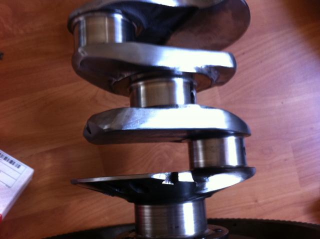

Voilà une petite nouvelle je récupère mon villo et vm de la meg

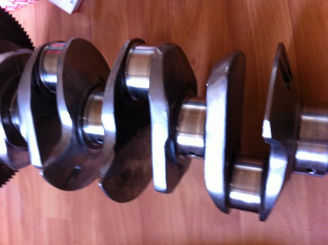

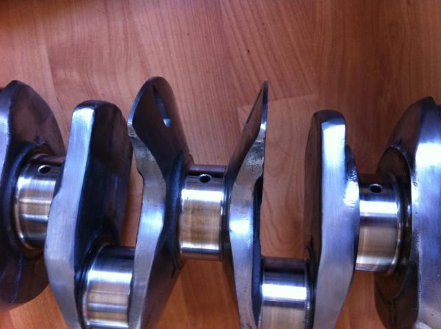

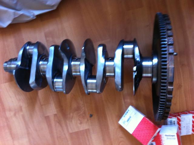

- 1,3kg pour le villo.
Sinon les autres pièces pour la clio impécable la culasse est niquel et un prime une surp^rise de taille à la récupération j'en dirai plus sur le topic de la clio.
Pour les autres pièces villo et vm c'est du alléger équilibrer aussi ( le villo c'est un de diesel donc - 1,3kg aussi)
Ce que je peux dire c'est que sa va s'accrément comprimer sur la clio
