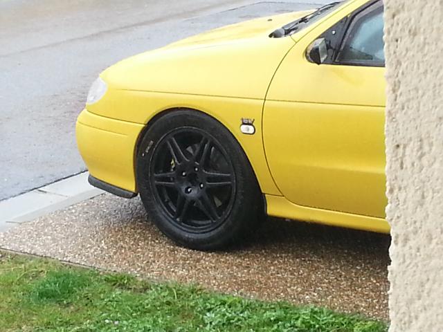

Belle Megane !
Je voulais te demander: Tes jantes tu les as achetées ou et l'aileron aussi ?
Merci bien
Contribution le : 23/09/2012 02:53
Jantes par du bouche à oreille et l'aileron sur le forum:-)
Contribution le : 23/09/2012 06:37
21/09/2012 00:41
Post(s): 3
Tu aurais une référence par hasard ? Surtout pour l'aileron. Je peux comprendre qu'on souhaite pas voir les mêmes jantes ^^
Merci de ta réponse
Contribution le : 23/09/2012 11:34
les jantes c est tout simplement celle de la serie Monte Carlo, beaucoup en ont !!!
Contribution le : 23/09/2012 12:17
il faut pas le dire ca aussi , sinon il y aura un copieur !
Contribution le : 23/09/2012 12:19
Bein je m'en fou un peu que des gens aient les mêmes jantes se sont des jantes montées par Renault je n'ai rien inventé.
Pour le becquet j'ai pas de référence il faut chercher sur le net: c'est le becquet évolution.
Contribution le : 23/09/2012 14:02

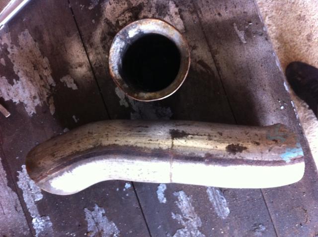

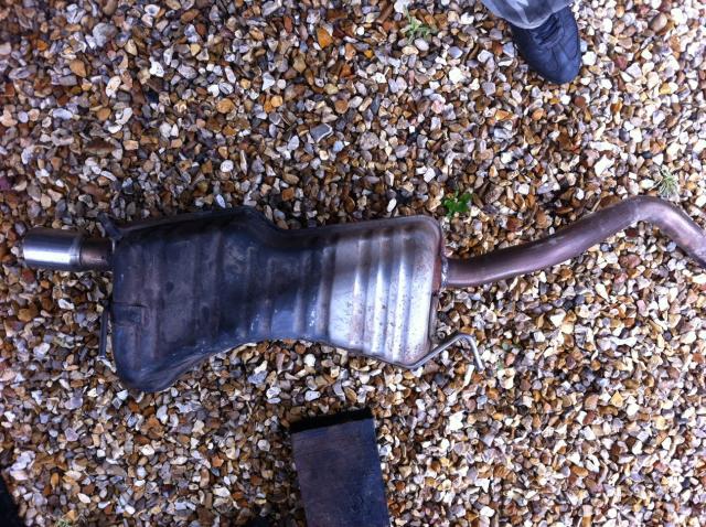

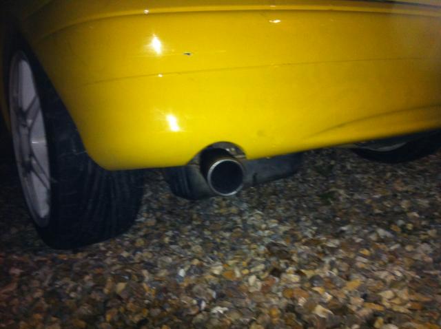

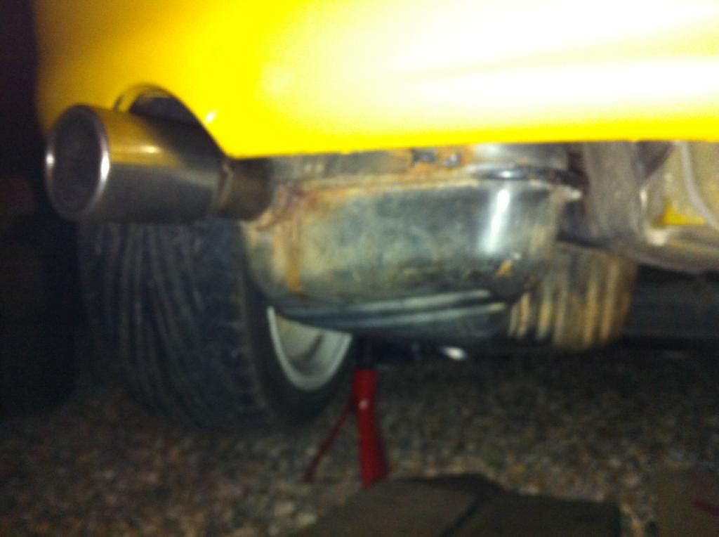

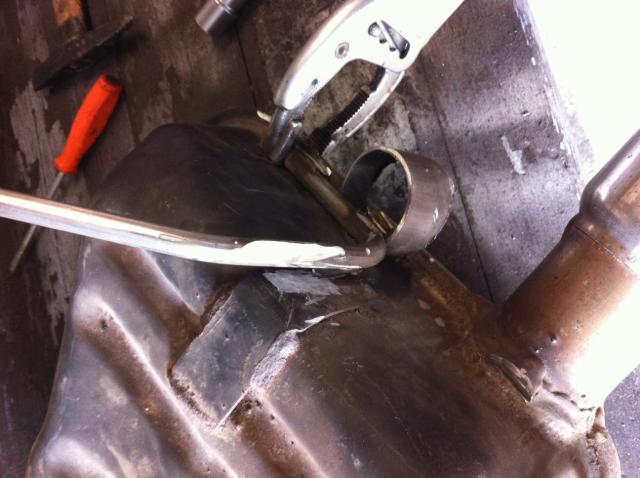

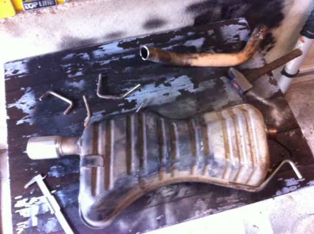

Voilà la ligne est enfin terminée pour Charade le moins que l'on puisse dire c'est que ça lui a coupé le
sifflet.
Donc c'est une modife du silencieux d'origine ( merci Fred pour l'envoi).
Après montage on est au environ de 85-88 Db à froid.
La bête au complet et ça pèse pas loin de 15kg
et on coupe jusqu'à sortir le tube complet du silencieux en virant la soudure à l'entrée.
On modifie également les pattes d'origine pour la nouvelle position du silencieux
Puis on va en casse trouver des morceaux de tubes pour fixer le silencieux au reste de la ligne.
Puis ça donne ça presque comme d'origine bien centré mais ressort un peu
Voilà un petit peu le son que ça donne.
http://www.dailymotion.com/video/xtx7 ... e-silencieux-origine_auto

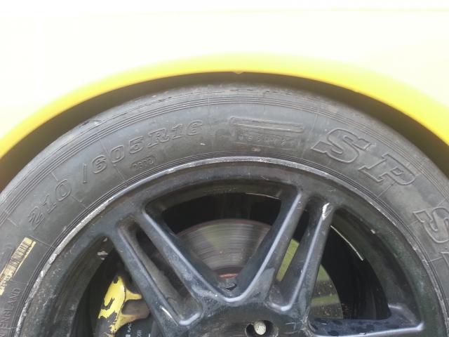

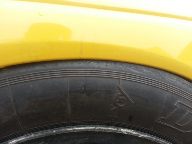

Voilà ce que ça donne les slicks sur la Mégane ça passe bien hein?
Contribution le : 09/10/2012 21:20
Ca va pas toucher comme ca les pneu la ?
Contribution le : 09/10/2012 21:28
Oui ça touche à droite,
je releverai le côté droit sur le circuit si les conditions météo justifie
le montage des slick.
Contribution le : 09/10/2012 21:46
bizarre que ça touche à droite seulement
achete des ailes en fibre
Contribution le : 10/10/2012 08:24
En fait quand je l'ai fais régler, le mec m'a proposé un réglage presque au poids par roue. Donc il a prit en compte le poids du conducteur mais ça me parait beaucoup la.
Je n'avais d'ailleurs jamais regardé de plus prêt ce détail.
Pour les ailes en fibre +1" on verra ça un jour :-) je vais tenter une autre solution d'attente pour les circuits.
Contribution le : 10/10/2012 09:01
