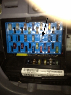

Re: tableau de bord n'affiche rien, megane CAB IDE
Il n'a plus la trappe ! ...
Montre nous une photo de son emplacement qu'on te dise à quoi il correspond
Contribution le : 21/10/2012 15:51
12/12/2011 19:39
Post(s): 25
J'ai un peu galerer pour mettre la photo, en espérant que ce soit bon.
Sinon effectivement quant j'ai acheter la voiture il n'y avait pas la trape, ni le moteur d'ailleur? sinon les masse moteur sont bien des masses.
Merici pour vos réponses
Bon, j'ai pas ce qu'il faut la sous la main pour te dire, peut etre que quelqu'un pourra te répondre avant moi
Contribution le : 21/10/2012 16:50
12/12/2011 19:39
Post(s): 25
il semblerait que ce fusible alimente aussi un relais pour le plus aprés contact. si quelqu'un pourrait me dire lequel est ce relais afin que je puisse le contrôler.
Un court circuit sur la bobine pourrait expliquer ma panne.
Contribution le : 22/10/2012 18:24
12/12/2011 19:39
Post(s): 25
Voilà c'est réparé.
Cette panne venait de la diode du relais + aprés contact qui était passante. Remplacement du relais et tout est OK.
Contribution le : 01/11/2012 19:16
