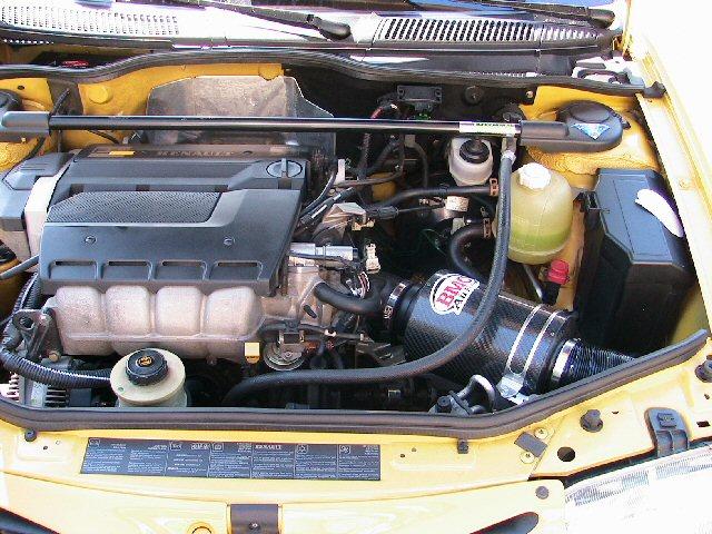

Et voila notre montage et terminé reste plus cas admirer
Alors mes premières impressions
-au premier coup de clé aucun bruit j'accélère à l'arrêt pas trop de bruit là je commence à être un peut déçu
-je commence à faire un tour je roule tranquillement pour laisser chauffer le moteur et là je commence à accélérer et un gros sourire se dessine sur mon visage le bruit et tout bonnement splendide un bruit bien roque se fait entendre au niveau du moteur
- et les perfs me direz vous et bien les reprises sont nettement meilleures et les accélérations en net hausse
Donc que du positif

le montage ressemble sensiblement a celui que j'avais effectué par contre tu dit que la gaine Alu est robuste mais je suis pas trop daccord, tu ne redira pas cela d'ici quelques millier de km.
moi j'ai renforcé cette gaine peu de temps apres mon montage
ps: ca m'aurait etoné que tu soit decus avec une BMC sur le F7R. surtout le petit bruit d'aspiration doit bien te faire plaisir.

Moi, je trouvais que ma BMC tombait trop sur la patte, voir même la calandre et m'aurait été difficile de passer le conduit d'air par la suite.
Donc après achat d'un manchon silicon 135° voila ce que cela donne niveau dispposition.
