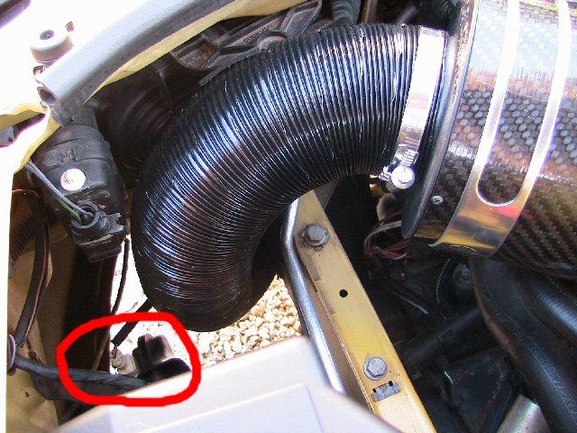

Propriétaire : MeganeF1
Type de véhicule : Phase 1 ; 2.0 16v
Type d'admission : Dynamique carbone NSB 150
Prix neuf :
95? la boite air carbone avec la gaine alu neuf et le filtre interne
meganeF1 a possibilité de vous en avoir aussi donc voyez avec lui si vous êtes intéressés.
Particularité de la NSB :
c'est une admission dynamique en carbone avec donc une prise d'air forcer en façade pour alimenter en air, elle comporte un filtre interne de type cône.
rapport prix/ esthétique/gain imbattable
monté avec un coude récupéré sur une honda civic

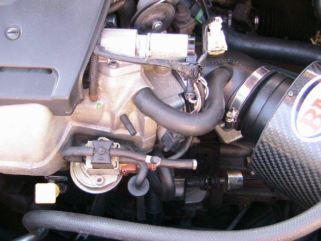

Type de véhicule : Phase 1 ; 2.0 16v monte carlo
Type d'admission : boite à aire en carbon BMC
Prix neuf : 191€ commandé chez P.A.S via une commande groupé sur le forum
Particularité:
comme toute BMC le commentaire ne peut être que positif
La voiture répond beaucoup mieux aux accélérations et aux reprise accouplé à son jolie petit bruit bien roque
un reportag sur son monatge et à disposition dans la rubrique "articles"

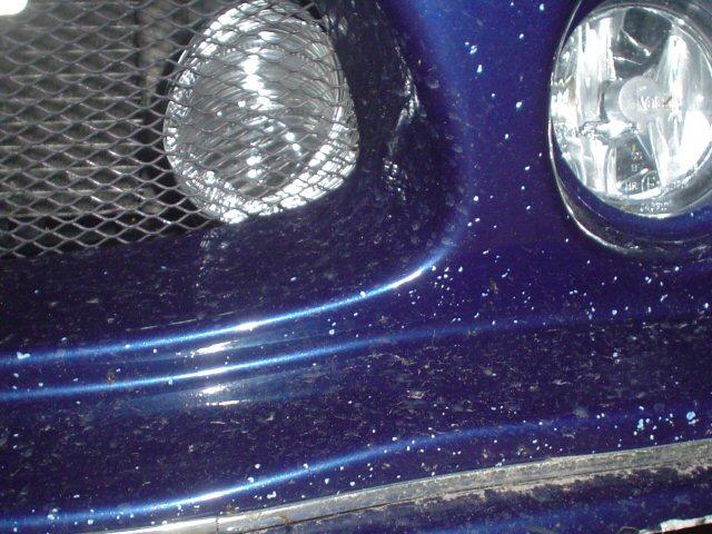

Propriétaire : Mercury63
Type de véhicule : Phase 1 ; 1.6e
Type d'admission : Origine avec prise d'air au niveau de la calandre. et un filtre en coton Kn dans la boite d'origine.
Prix neuf : le cout environ 30 euro de gaine diamtre 80 (en vente chez neuroto et autres) tout le reste c'est merci papa
Particularité:bon rapport prix/Performance.
les photos:
tout d'abord une écope faite maison
faite avec due la grille , une espèce de choucroute à mélanger à un durcisseur et un bout de tuyau de diamètre 75 mm
placé ici :
au niveau de la prise d'air à coté du phare
Pour pouvoir la mettre en place et faire passer la gaine j'ai du démonter le parchoc et le plastique qui se trouve sous le phare et ensuite découper le plastique noir qui se trouve à coté du raidateur.
puis perçage de la boite à air d'origine pour faire arriver un tuyau d'un plus gros diamètre (remplacement du tube d'origine par un bout de pvc de diamètre 75 mm plus court à l'intérieur de la boite à air)
j'ai mis un petit peu de silicon au fond autours du pvc pour coller le tout (même si j'ai rentrer le pvc en force )et faire l'étanchéité.
j'ai mis en plus un filtre Kn et puis voila.
j'ai mis des colliers des deux cotés et un petit coup de peinture noir sur tout sa pour faire joli

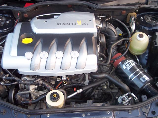

Propriétaire : Julio182
Type de véhicule : Phase 2 ; 2.0 16v ide
Type d'admission : Coude à 45° INOX et boîte à air carbone SIMOTA
Tarif: 80 euros la boîte (occaz) et 45-50 euros le coude + durites silicone + colliers.
Particularités:
Comme expliqué sur mon post l'admission d'origine est vraiment très médiocre.
Pour ne pas avoir de perte de charge il faut faire attention à prendre une boîte avec entrée et sortie en 70mm de diamètre MINIMUM (ainsi que pour la durite inox) car c'est le diamètre de raccordement au niveau du papillon.Je n'ai pas souhaité mettre de gaine de prise d'air en façade car je vais perdre à basse vitesse (faible écoulement d'air dans la gaine) mais une modif est en cours d'élaboration.
Le gain est de 2-3ch mais le moteur répond beaucoup mieux à la remise des gazs et monte plus vite dans les tours. A mi-charge le son est le même que celui d'origine et à pleine charge entre 2800 et 4000tr/min un gros son caverneux envahit l'habitacle et devient métallique de 4000 à 6000tr/min.
Il faut retailler la durite inox pour incliner un peu plus le coude vers l'avant, de plus celui-ci frotte quelques fois sur le bocal de lave glace.

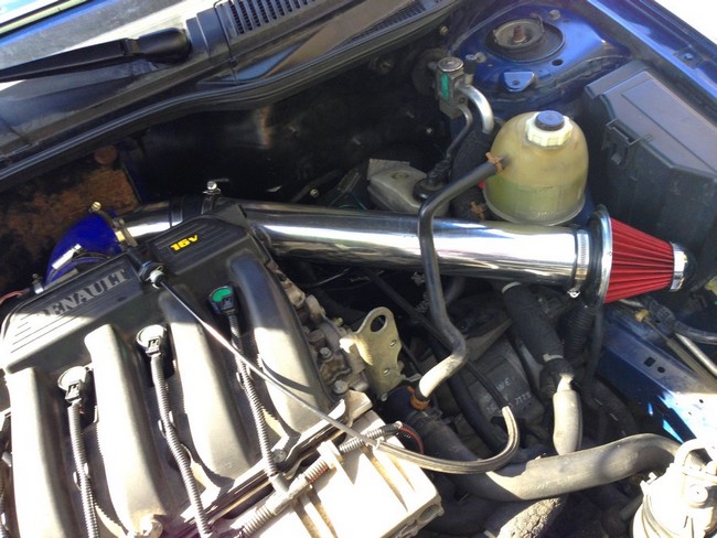

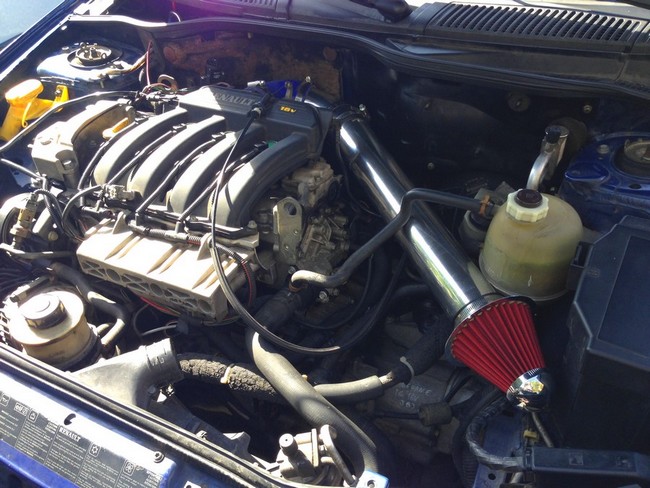

Propriétaire : Keke341
Type de véhicule : Phase 2 1l6 16v
Type d'admission : Tube en inox , durite silicone bleu , cornet Race Sport
Contribution le : 13/04/2013 11:28
