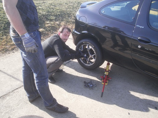

Re: [Coupé 1.6e Jade et Coupé 2.0 16v] stef5457
une petite photo de stef au montage des pneu slick ^^
Contribution le : 05/05/2014 06:42

La gueule dans le cul a 8h30 du mat...

trop fort
