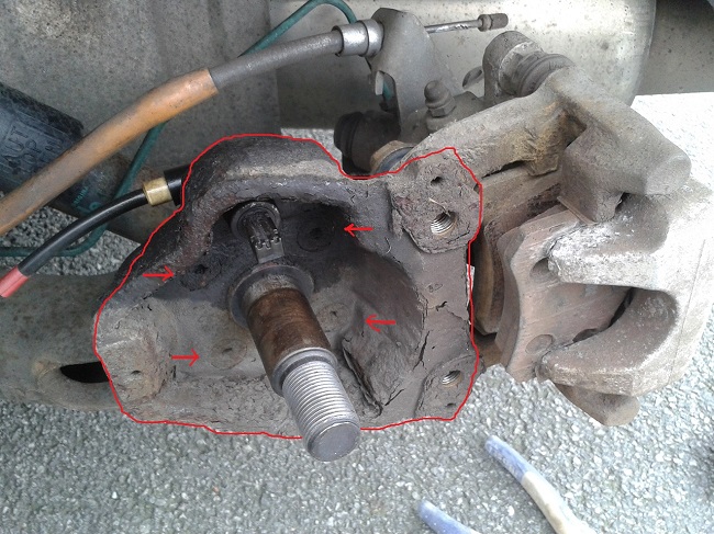

07/07/2007 12:27
De Brest
Post(s): 1547
4 vis a tête fraisée a empreinte torx a enlever. Normalement facile si pas grippé

07/07/2007 12:27
De Brest
Post(s): 1547
voila David la pièce en question et ses 4 vis

sinon faut juste les disque de scénic non?
Contribution le : 05/07/2013 19:17
Re: [Coupé 2.0 16v] prod29 (De retour !!)
07/07/2007 12:27
De Brest
Post(s): 1547
Non justement. Je pensé que changement standard avec disques + étriers de scenic ca allé suffir. Mais le moyeu n'a pas l'air d'être le meme. Je vais voir ca lundi du coup.
Contribution le : 05/07/2013 21:12

07/07/2007 12:27
De Brest
Post(s): 1547
j'ai trouvé ca sur internet, c'est vrai que ca n'a rien a voir avec celui de nos 16V ...
et le déport de la fixation de l’étrier est différent d'un modèle à l'autre ? sinon il faut espérer que les fixations collent avec le train de megane ... j'ai pas eu le temps d'y regarder sur la mienne
si le déport de fixation d'étrier est identique il "suffirait" d'usiner celui de la mégane ....
Contribution le : 07/07/2013 14:53
07/07/2007 12:27
De Brest
Post(s): 1547
justement ca n'est pas le même car c'est ca qui m’empêche d'emboiter le disque a fond. Donc demain je vais faire d'abord un tour en casse pour voir ca en vrai. Je n'ai pas envie d'en acheter des neuf pour rien.

07/07/2007 12:27
De Brest
Post(s): 1547
Complétement, ca me sert pour la moindre petite bricole.
Sinon je n'ai pas eu le temps d'aller en casse aujourd'hui, mais je suis allé chez Renault faire un devis. 250€ pour les 2 porte fusée arrière ... Merci quoi ...
Et en voyant la pièce sur dialogys, un truc m'a choqué. Ca n'est pas du tout le même type de porte fusée. Nous déjà on est vissé par l’intérieur, alors que les break et scénic c’est par l’extérieur. le pivot pour nous et dans le train, alors que scenic c'est dans le porte fusée.
Du coup la ça me fait peur,car je ne vois pas comment je vais pouvoir en monter sans modiff ... y a plus qu'a prendre un a la casse et test directement. je me dit que peu être en fraisant les trous de l’intérieur pour pouvoir les visser par l'interieur

Oui bah c'est mort le freinage de scenic. Sans changer le train complet ca n'est pas possible. Donc je laisse tombé. La fabrication d'une cale support étrier n'est pas possible non plus.

07/07/2007 12:27
De Brest
Post(s): 1547
Bon sinon j'ai une autre piste, moyeux arriere de laguna. c'est un montage qui a etait fait par la suite sur les clio RS cup
