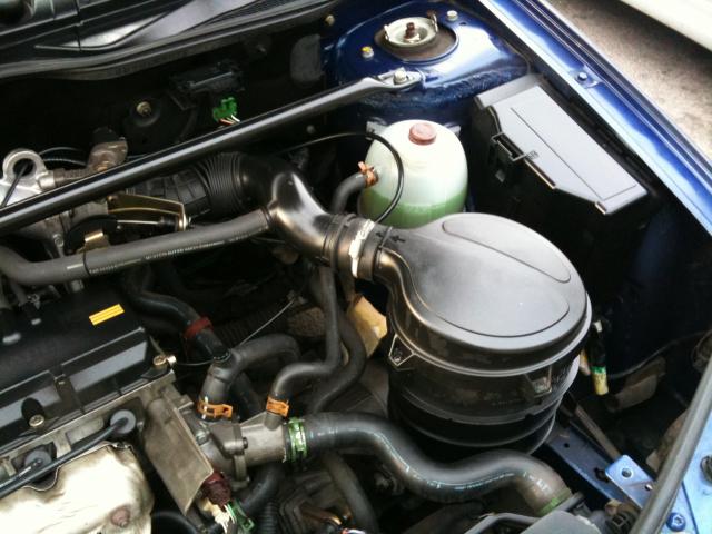

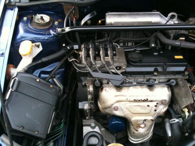

Bonjour , j'ai une question concernant le montage d'un arceau comme le tiens.
Penses tu qu'il puisse se monter avec le bloc chauffage d'origine dans le tableau de bord ?
Merci.
Contribution le : 13/02/2010 15:27
http://meganecup.e-monsite.com
Oui tu peux mais faut modifier une partie de l'aération.
Un membre l'a fait il pourra t'en dire plus quand il verra le mess.
edit:
La réponse:
il faut couper et boucher la sortie avant de la piéce qui fait la jonction entre les bouches et le bloc chauffage

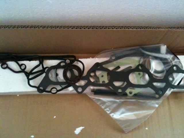

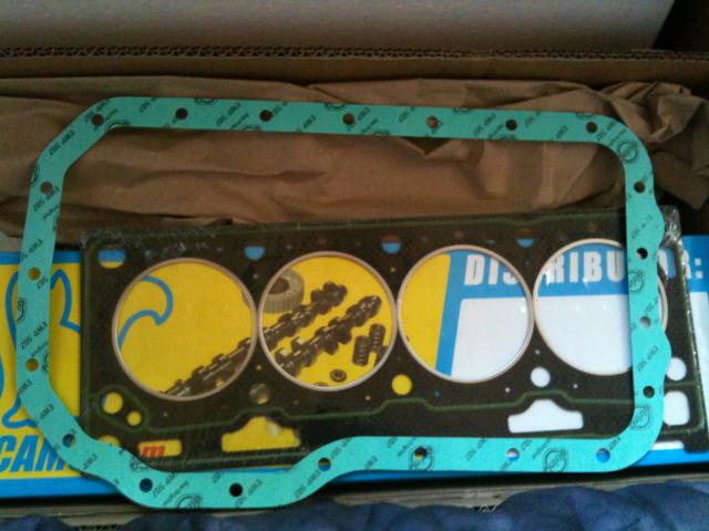

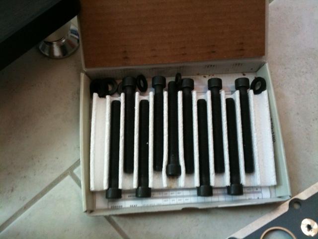

Sinon pour moi un ptit arrivage de pièces.
Le prochain c'est la cucu qui est sur le chemin mais la poste a pas l'aire d'être pressée.
Contribution le : 28/03/2010 11:18
nickel tout sa

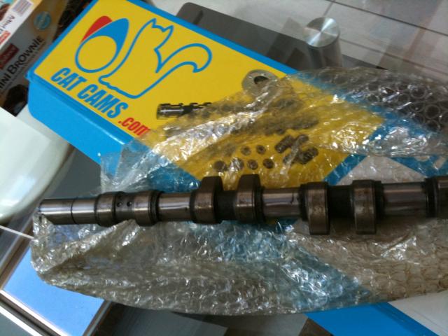

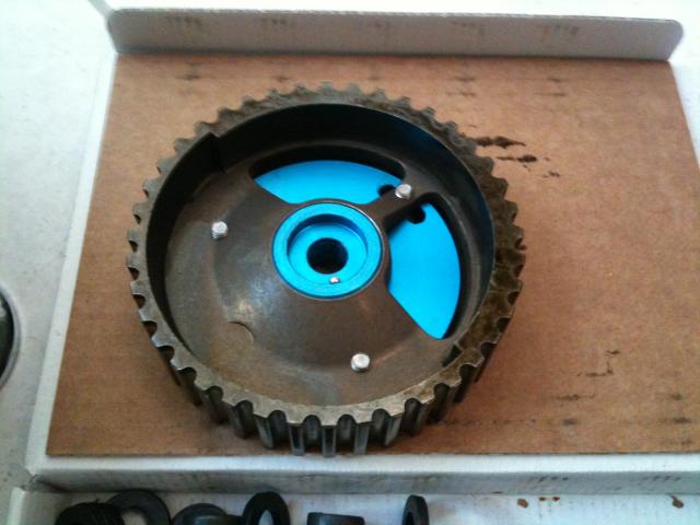

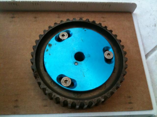

c'est moi ou sa sent la plaque de renfort pour le vilo??? tout compte fait tu conserve tes poulies réglables? mais j'ai quelques doute en ce qui concerne le maintient dans le temps car seulement 3 point de fixation c'est pas énormes sa me fait un peut hésiter
ta pris quoi alex comme profils pour tes AAC
Contribution le : 28/03/2010 11:41
ADMISSION ÉCHAPPEMENT
jeu [j] 0.00mm 0.00mm
ouverture [0.1mm+j] 286° 278°
ouverture [1.0mm+j] 246° 238°
levée soup. [j=0] 10.65mm 10.20mm ACCESOIRES NÉCESSAIRES
levée câme - -
calage levée maxi 110° 110° poussoirs: O.E.M.
temps ouverture [1.0mm+j] 13/53° 49/ 9° coupelles: O.E.M.
levée au PMH [j=0] 2.50mm 1.95mm ressorts: O.E.M.
Pour les poulies je vais en commander d'autres des cat cam.
Pour la plaque de renfort c'est en étude.
Contribution le : 28/03/2010 12:20
gros chantier en vue alors !
ca va envoyer tout ça une fois monté ...
Contribution le : 28/03/2010 12:21
Oui sacré chantier surtout avec la distance.
Y'en manque encore quelques pièces va falloir que je m'y mette à les commander.
Contribution le : 28/03/2010 12:50
question conne
il n'y a pas une clavette sur les aac logiquement qui empeche la poulie de tourner??
car la je ne la vois pas et je me demande comment tu fais pour bloquer ta poulie!!
Contribution le : 29/03/2010 13:52
Si la clavette c'est un genre de bitonio.
Contribution le : 29/03/2010 17:08
mouais
c'est du bricolage quoi ^^
fais une photo dés que possible stp
je veux voir ce que ca donne ce bitonio
perso c'est une piéce que je modifierais 56 (comme dirais mon patron ^^) avant montage
Contribution le : 29/03/2010 20:13
Je vais pas les monter je vais prendre des cat cam j'aurai plus confiance.
Sur une des photos tu le vois le bitonio.
Contribution le : 30/03/2010 04:48
