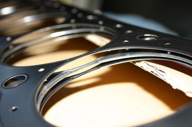

Voila le joint d'un peu plus près c'est ce que je devais mettre mais finalement je ne l'ai pas pris.

stevenkart a écrit:
coupe_2L_8S a écrit:
comectic on m'en a parlé aussi en bien
ca se trouve tout bêtement chez gt2i d'ailleurs;)
Je veux pas payer mon joint 40 à 50% plus cher.
GT2i non merci.
Quand je vois les économies que j'ai fais en achetant ailleurs que chez ce revendeur ou même d'autres genre oreca etc... bah je me dis que c'est bien des voleurs^^
Et y'en a pas chez GT2i je viens de regarder, ya que du style origine.
dis moi ou tu les trouve et a quel prix
moi chez gt2i je trouve les refs cometic suivante:
en 1mm=> CMT-131133 a 98euro
en 1.3mm=> CMT-131134 a 98euro
en 1.65mm=> CMT-131135 a 130euro
moins 10% de remise
après si tu as mieux ca m'interesse
Contribution le : 25/09/2010 12:28

oui c'est tout à fait ce joint là. Et pou ma part les prix j'ai mieux que toi en passant par olyméca.

stevenkart a écrit:
Bon j'en dis un peu plus sur ma préparation supplémentaire :
- Poulies réglable catcams (j'avais des origines modifiées)
- Agrandissement supplémentaire de mes conduits de culasse au niveau de l'admission.
- Injecteurs 330cc ev6
- Joint de culasse en triple feuille inox
- Peut être un papillon d'admission plus gros
- Peut être une plaque renfort de bloc bas moteur pour les paliers de vilo.
- Passage en fixation support moteur rigide
- Passage en 280mm de frein arrière
pas mal tout ca
par contre je vois pas trop l'utilité d'avoir des gros freins arrières pourquoi ne pas passer en 300 à l'avant (il y a des montages plug & play en + avec du matos origine Renault je crois disons que je suis même quasi sur ^^)
sinon le renfort de bloc je pense qu'il est plus que conseillé, ca m'étonne qu'Olymeca ne te l'ai pas "obligé" même moi je vais m'en dessiner un et en faire réaliser un mais il ne sera qu'en 3 mm en inox toi je pense que le 5 mm serait pile poil
sinon le papillon ca sera du sur mesure ou l'origine modifié??
bon courage pour la suite (prévision de réalisation??)
t'as ramené ta caisse chez tes parents au fait?

Elfisco a écrit:
pas mal tout ca
Si je passe en gros frein à l'arrière et pas à l'avant c'est d'une parce que j'ai pas les sous pour les frein avant en 4 pistons. Et de deux parce que je roule sur la ferraille à l'arrière donc plutôt que d'investir dans des disques et plaquettes en 240mm autant passer en 280mm. Et le 280mm c'est du renault Scénic donc de l'origine^^.
Le renfort de bloc, Olyméca m'a dit que c'était inutile, il en ont pas sur leur bloc moteur et mon pote qui a 227ch sur sa clio non plus. Si j'en met un c'est pour avoir plus de sureté.
Le papillon sera un autre de plus gros diamètre et pas forcément un de marque renault. Je ferais une plaque sandwich si besoin pour le monter.
Pour ma voiture elle est au garage ou je taff comme ça pour la bricoler c'est plus simple, elle est à l'abri et j'ai un oeil dessus tous les jours. Chez mes parents trop de contrainte, la distance, le faite que ça soit dehors, etc...
