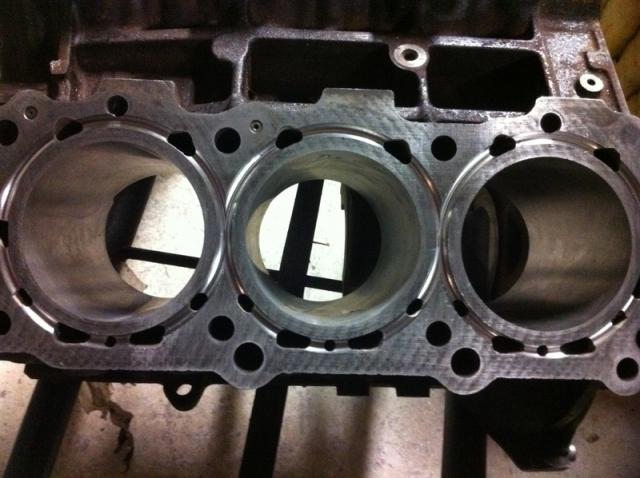

Lol la prepa du bloc c'est pour la fiabilité je pense pas que je gagnerai un poney:-)
Je vais mettre une photo pour vous montrer.
Contribution le : 03/12/2011 11:18
Voilà à quoi va ressembler le haut de mes cylindres:
Contribution le : 03/12/2011 12:20
Contribution le : 03/12/2011 12:32
ca améliore le refroidissement ? circuit d'eau ou d'huile ?
Contribution le : 03/12/2011 13:58
Oui ça améliore le refroidissement en haut des cylindres ( point faible des f7r ) donc diminue les risques de cliquetis.
Circuit d'eau bien sur.
Contribution le : 03/12/2011 14:24
bien vu !! ;)
Contribution le : 03/12/2011 14:31
ca refroidit mieux l anneau du joint de culasse je pense et le haut de la chemise
Contribution le : 03/12/2011 15:01

Cliquez pour afficher lCliquez pour afficher lCliquez pour afficher l
Non je suis en 83,5 pour l'alésage j'ai pas osé le 84 à cause de la course longue ( je sais pour le peu qui reste...)
Et oui bebel inside depuis le temps ( 1 an et demi ) que je veux lui faire faire des choses.
Contribution le : 03/12/2011 20:15

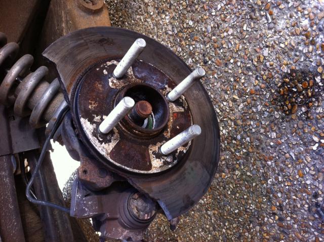

Ca y est première grasse de la mégane, y fallait bien depuis le temps:
Et à cause de ça peux même pas aller tester la neige fraiche
Contribution le : 05/02/2012 16:33
vache j'ai jamais vu un truc pareil !
mais l'etrier a cassé aussi ?
Contribution le : 05/02/2012 16:42
Non l'étrier est démonté, et pour l'instant j'arrive pas a sortir le disque :-s
Contribution le : 05/02/2012 16:51
un disque cassé j ai deja vu mais bon fau qu il chauffe deja pas mal et qu il fissure et ensuite qu il soit refroidis tres tres vite pour qu au coup de frein suivant il se disloque ...
Contribution le : 05/02/2012 16:54
15/08/2010 03:19
De Charente (16)
Post(s): 1058
Chalumeau pour dilater le métal, et une bonne masse, vue l'état du disque, c'est pas grave.
En fait je venais à peine de sortir la meg j'ai roulais 4 kms donc j'étais à 60km/h histoir de laisser chauffer la voiture et c'est la que j'ai entendu un claquement, je me gare sur le côté et quand j'ai regardé la roue arrière droite j'ai vu que le disque était fissuré, donc demi tour on rentre à la maison.
Ensuite c'est moi qui l'ai cassé comme ça en essayant de le sortir.
Même en chauffant ça sort pas, jante fixée non plus, mais bon j'ai pas dis mon dernier mot juste le temps de me procurer un arrache.
Contribution le : 05/02/2012 17:07
