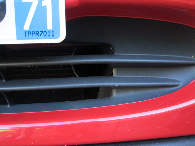

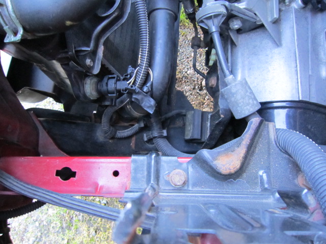

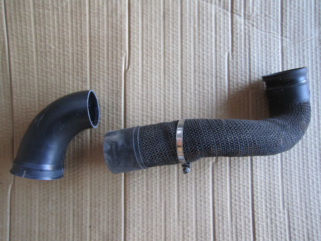

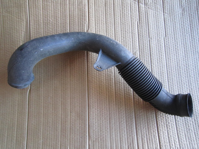

j'ai regardé si j'avais la possiblité de prendre de l'air frais en facade
j'ai fais ça un peu a la gitan

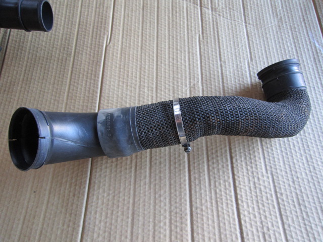

j'ai recupéré chez un ami casseur un bout d'admission rigide
puis j'ai coupé l'embout, et nettoyé toute la saloperie qu'il y'avait dedans
une fois assemblé et collé

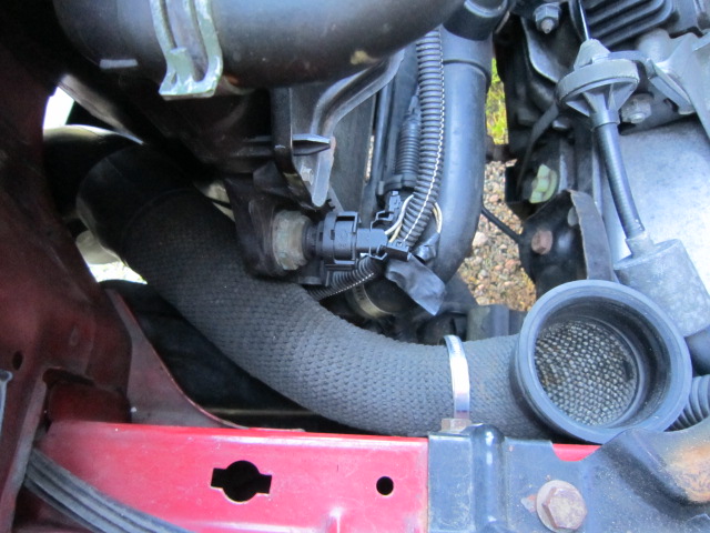

voila ou je veux faire rentrer ça
puis une fois monté
voila ce que ça donne en facade
resultat:
une vitesse de pointe de +40km/h :-o
plus serieusement aucun ressenti, c'est juste psycho pour se dire que l'air frais passe par la tubulure..

Euh, il te manque le plastique de protection autour du radiateur la ! ??? ! ... Ou tu l'as déjà découpé ?
C'est au contraire très efficace comme endroit pour l'admission, lorsque tu roules l'air rentre "en force" cependant faudrait retirer la partie "papiermerdik" pour mettre du plastique ou de la gaine "lisse"...

c'est bien de prendre l'air en face avant mais il faudrait un diamètre plus grand et comme dit Dany une gaine lisse genre boa en silicone + un filtre Green dans la boite à air.

attend dany, quel plastique de radiateur?
oui je sais qu'il faudrait autre chose que cette gaine d'origine tissé mais la gaine boa, j'aime plus ou moins, je sais pas j'ai l'impression qu'en roulant elle doit flotter, surment une croyance a moi!!
Chris, oui il me faudrait une autre tubulure d'arrivèe, sinon j'ai un filtre KN a l'interieur de la boite a air

Autour du radiateur y'a normalement un plastique qui cache et evite que l'air qui arrive en facade passe autour du radia, et justement il a une forme qui fait que tout l'air est centralisé sur le radiateur...

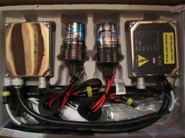

sinon voila mon cadeau d'anniv qui est arrivé aujourd'hui
je pense le monter aprés le CT, manquerais plus qu'ils me fassent chi** avec ça..
trop hate de monter ça
merci Dany, grace a toi que j'ai fini par l'acheter :-)

Re: [Coupé 1.6e] Evin-megane. "kit HID xenon p.23"
Tu me diras ce que tu en pense Evin, moi aussi ca me taraude l'esprit depuis quelques temps le kit HID, mais bon j'attend de passer le CT avant ^^
Contribution le : 15/10/2012 17:17
a mon avis une fois que tu auras remedier a la fissure sur le collecteur tu devrais deja passer un peu mieu au niveau du CT
Contribution le : 15/10/2012 17:58
Héhé, le virus du HID se répand !! ^^ (ne pas confondre avec le virus du hiV qui lui ne fais pas rire :roll: )
Contribution le : 15/10/2012 18:13
16/04/2011 19:29
De Saône et Loire (71)
Post(s): 1005
oui Seb, dès que j'aurais fais souder ça je pense passer un peu plus tranquillement le CT :-)
Dany, a cause de toi que j'ai choppé le virus, c'est contagieux
je vais essayé de monter ça au plus vite, pour des photos, et le ressenti !!
