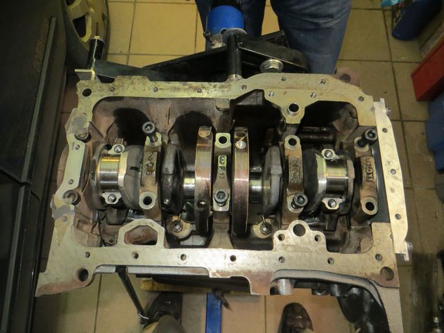

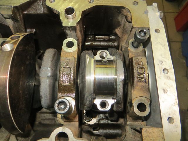

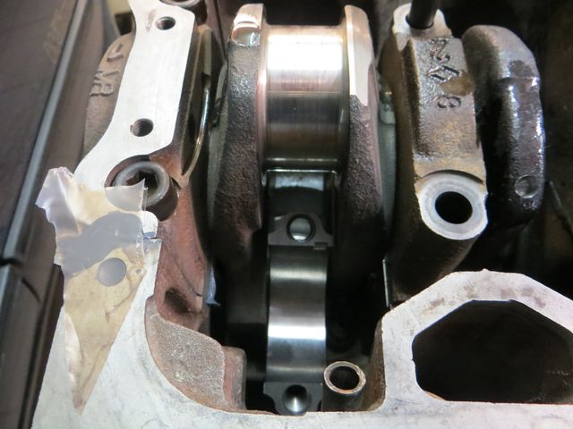

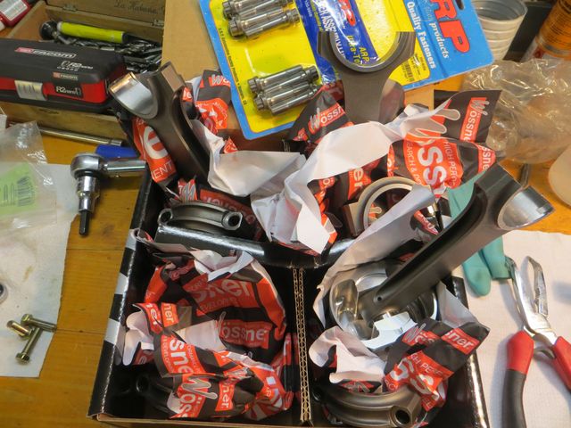

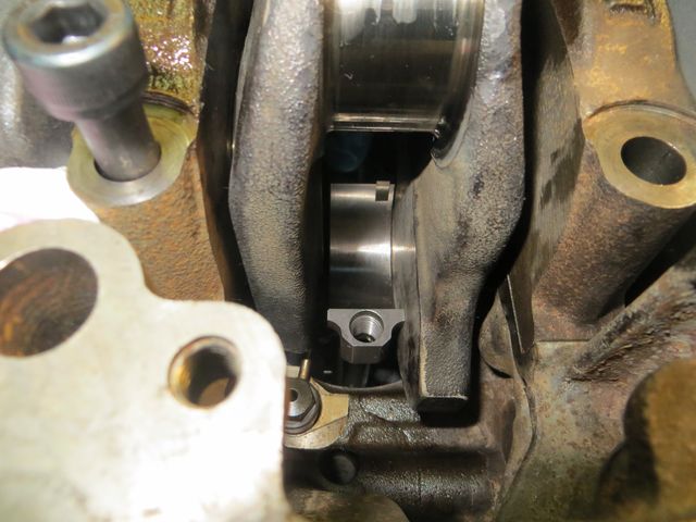

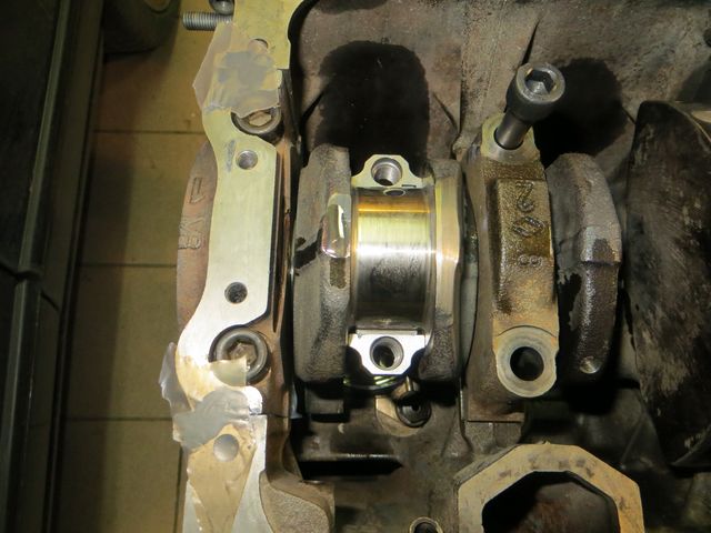

Et les bielles forger,elles se montent dans Qu elle sens SVP?Savoir ou sont les encoches pour le maintien des coussinets. Avant ou arriere du bloc ?
Contribution le : 07/04/2014 15:49
Re: [Coupé 2.0 16v] Ghost2000 - Bloc dans la caisse
Alors pour les bielles si tu as les mêmes que moi,
Dans un premier temps la bielle et le chapeau sont solidaire (sans vis) il faut forcer un peu pour désolidariser.
Par contre il faut bien repérer le sens, car si tu inverse les bords ne sont plus forcement pile poil entre la bielle et le chapeau.
Les miennes avaient une encoche sur la bielle et sur le chapeau
Je n'ai pas souvenir que l'on ai regardé pour que ce soit avant ou arrière
Contribution le : 07/04/2014 16:11
Donc je viens de regarder mes photos
bloc tête en bas, piston et bielle inséré, l'ergo de la bielle se trouve du coté opposé de la pissette d'huile.
Je mettrais une photo ce soir.
Contribution le : 07/04/2014 16:16
Avec un peu de retard voici les quelques photos que j'ai :
Contribution le : 10/04/2014 07:43

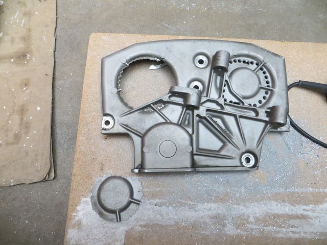

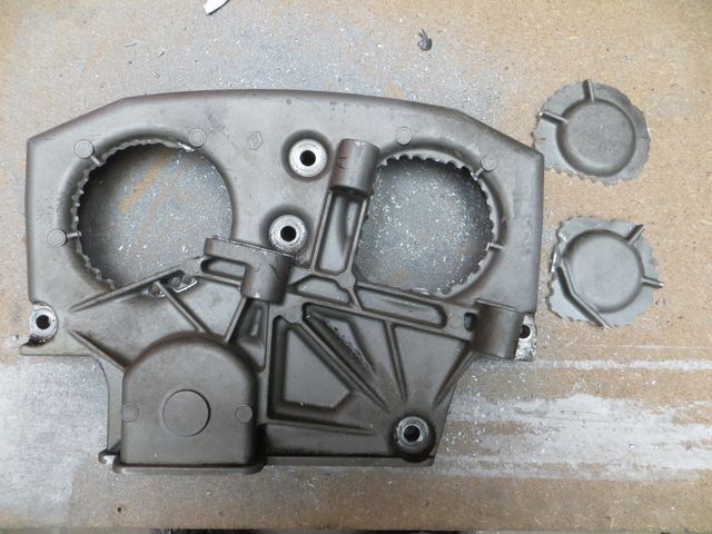

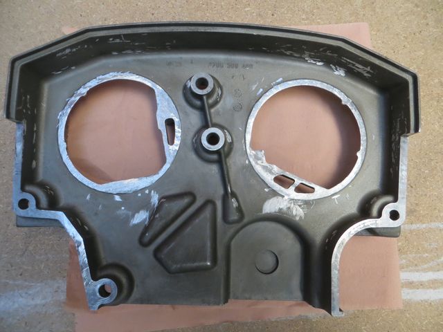

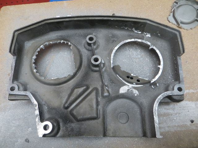

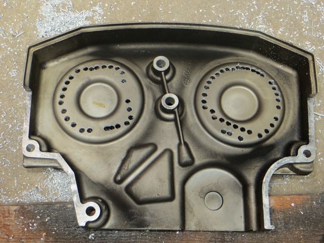

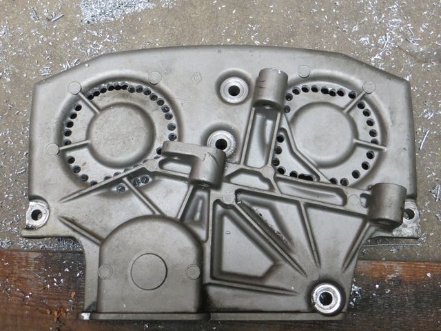

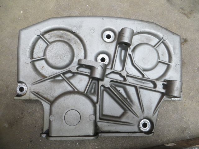

Quelques broutilles aujourd'hui
Je vais essayer "d'usiner" un carter de distri à la mano
Donc ce matin recup d'un carter chez speedy et on attaque les festivité dans l'après-midi
En mode origine :
Avec quelques trous :
Puis on commence a découper on voit aussi un peu l’épaisseur
Voila ou j'en suis, j’espère finir Samedi histoire de pouvoir bloquer le bloc et tester
Contribution le : 08/05/2014 18:48

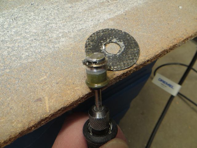

faut pas se prendre la tête si sa fonctionne bien! tu va devoir jouer de la dremel
Contribution le : 10/05/2014 10:05

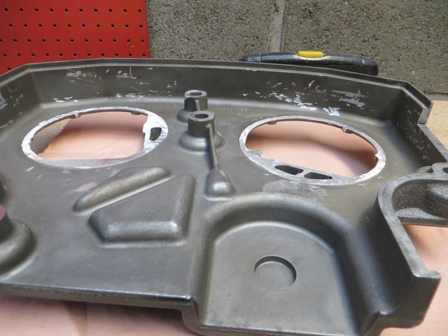

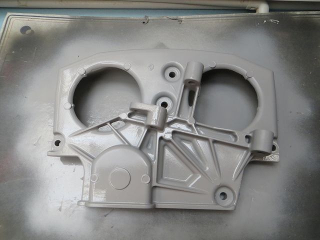

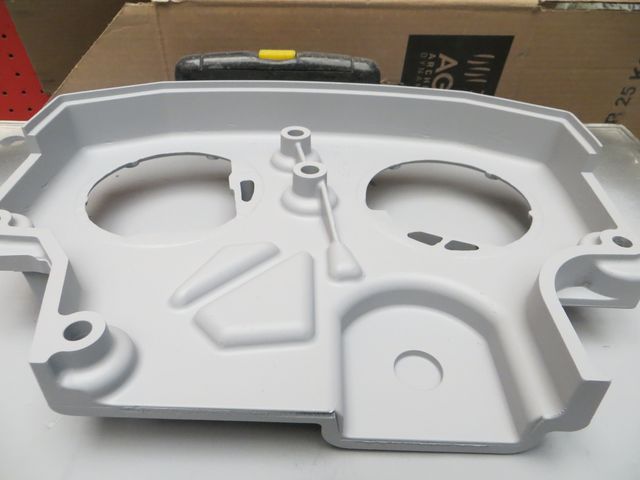

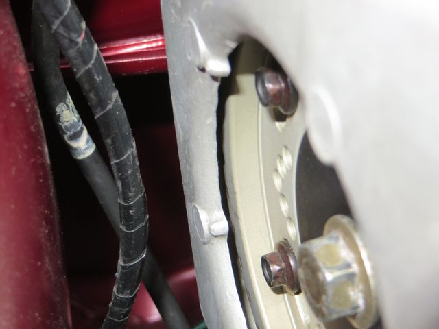

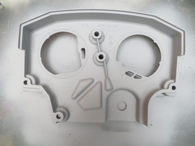

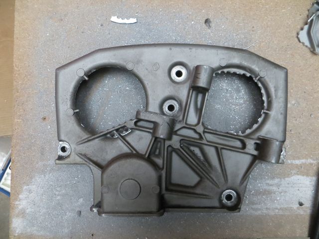

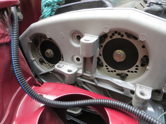

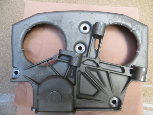

Ca y est j'ai fini mon cache distri (reste la peinture et vernis
Je trouve que c'est pas trop mal pour un taliban
Oups
Test :
Une petite couche d'appret
Oui même l’intérieur pour que ce soit plus propre sur les découpes
Contribution le : 11/05/2014 18:45

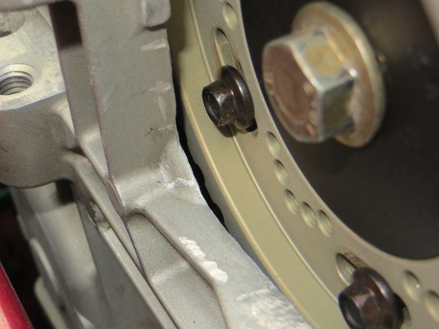

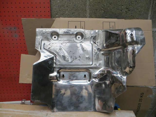

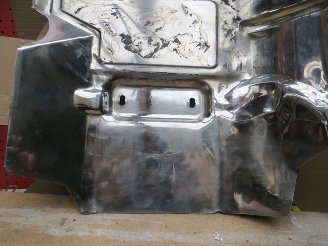

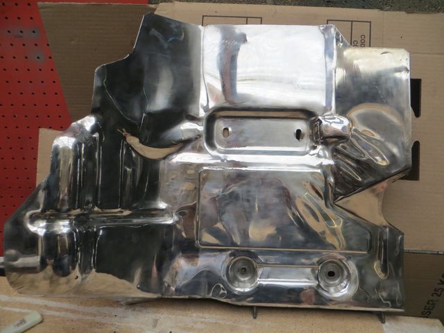

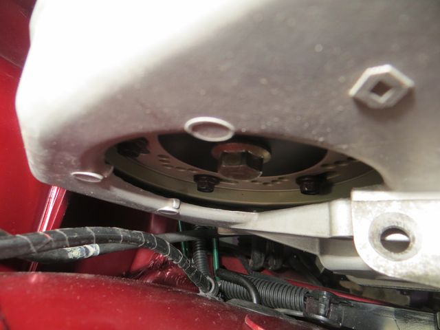

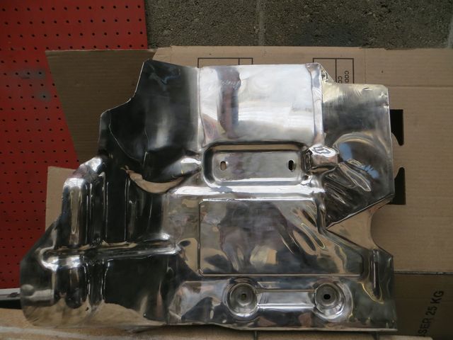

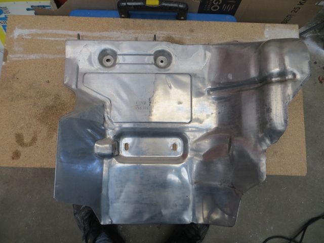

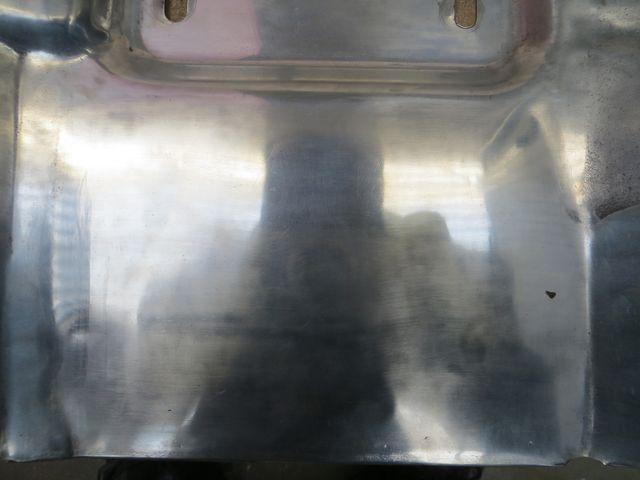

Puis décapage pare chaleur
J'avais commencé il y a un an puis pas fini
et j'en était là :
Puis pendant :
Et une fois fini :
On y voit un peu mieux
C'est pas parfait, il est un peu abîmé mais je pense refaire encore un passage avant de le remettre
Arrivera bientôt "Adaptation d'un spal sur le support d'origine
Contribution le : 11/05/2014 18:58
Bien débrouillé le taliban :-)
Pas mal l'idée du miroir pour voir ce qui se passe derrière le bloc :-)
Contribution le : 11/05/2014 19:40

ca fait jolie, faut juste espérer que cela ne bouge pas dans le temps

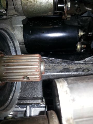

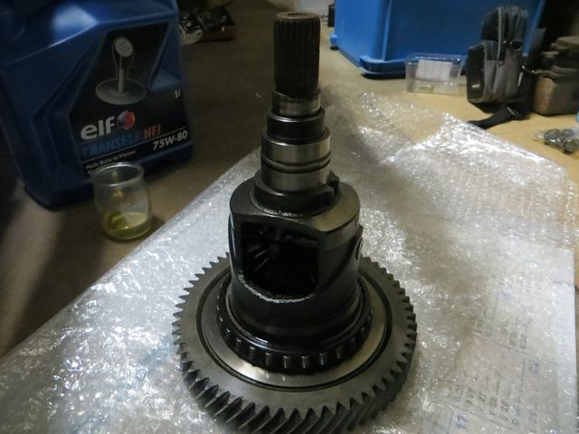

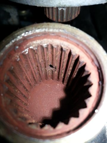

Bon ca aurait été trop beau de pas avoir de problème dans la dernière ligne droite,
Donc me voici confronté à un nouveau problème
J'ai mis (fait mettre) un autobloquant quaife.
Mais j'ai un problème pour insérer la transmission correctement jusqu'au bout et mettre la goupille de sécurité
Il y a au bout de l'arbre une "extension"
Mon problème :
Fond de la transmission :
Et d'origine :
Est-ce que vous auriez un conseil?
- Couper ce qui dépasse et gène? mais est-ce que ca ne pose pas de problème
- Trouver une goupille plus petite ou refaire un trou oblong pour la goupille
Mais est-ce qu'il y a un risque aussi
Contribution le : 05/06/2014 19:22
perso j'usinerai le fonc du cardan!
tu à essayer de contacter un revendeur quaife?
http://www.recotech.fr/
Contribution le : 05/06/2014 19:45
Re: [Coupé 2.0 16v] Ghost2000 - Need Help
Merci,
Non pas de contact encore, ni sur la personne qui l'a monté, c'est juste que j'ai voulu passer 1h en rentrant du boulot pour mettre la transmission, pour me retrouver le bec dans l'eau et grosse déception.
Ton idée est pas mal, je pense que je ferai moitié sur le cardan moitié sur le quaife.
Je me laisse jusqu'a samedi pour trouver une solution
Contribution le : 05/06/2014 21:32
idem j'usinerai le fond de cardan
si tu passe sur une goupille plus petite ou même faire un trou oblong tu va vers des emmerde, et j'ai des doute que ça tienne dans le temps
Contribution le : 06/06/2014 06:21
par contre tu la payer combien ton quaife ?
Contribution le : 06/06/2014 06:23
Le prix qu'il y a sur le site quaife, mais il y a 2 ans.
Aujourd'hui il est a 900£ environ 1100€
Je suis passé par bebelracing, achat/montage.
Mais je n'avais pas touvé moins chère (en particulier) que le tarif affiché sur le site quaife
Contribution le : 06/06/2014 08:02
perso je contacterai directement un revendeur, voir si les cardans renforcés ne sont pas usinés directement comme le différentiel...
Contribution le : 06/06/2014 09:03

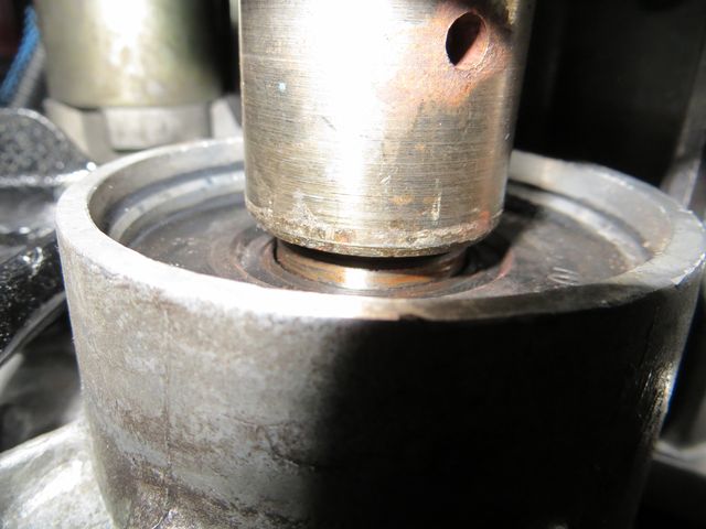

Donc finalement j'ai meulé un peu.
Avant :
Après :
C'est mieux mais la goupille ne passe pas encore,
Donc dans un premier temps elle sera pas remise, on vera comment cela se passe.

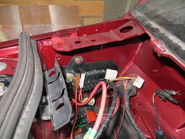

Autrement j'ai une autre petite question, je ne remet pas la main soit sur les photos soit sur le pdf qui me donnerais l'info pour ces fusibles :
Si quelqu'un aurait soit le schéma, photo ou info sur l'emplacement de chaque fusible et amperage
Et voila comment ca avance tout doucement :
