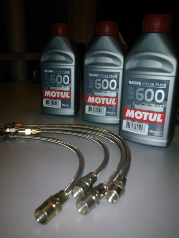

J'ai reçu 3 colis aujourd'hui
Voici le premier
Pour les deux autres sa sera une surprise
Contribution le : 08/01/2014 17:49

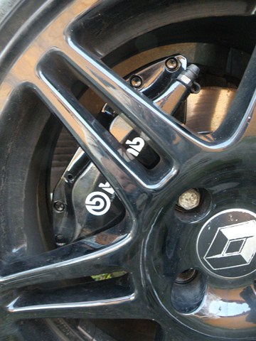

Je suis aller récupérer un colis a la poste ce matin
Que c'est beau
Hate de le monter est de vous montrer tout sa
En tout cas sa va piler sec
Contribution le : 11/01/2014 11:17
Re: [coupé 2L8s] jojo2L8s Montage piste soft
brembo de 406 v6 ?
Contribution le : 11/01/2014 13:17
Eatty t'est pas drôle !!
En plus on en avait parler tu été presque au courant
Contribution le : 11/01/2014 18:25
Voilà un petit montage a blanc
Je suis en attente de quelque pièces pour un montage complet dans 2 semaine je pence
Contribution le : 12/01/2014 16:14
l'entraxe colle? ou il te faut une platine?
Contribution le : 12/01/2014 19:43
L'entraxe colle
Il faut juste des vis un peu plus longue est des rondelle de 3mm pour que l'etrier soit centrer par rapport au disque
Contribution le : 12/01/2014 19:45
