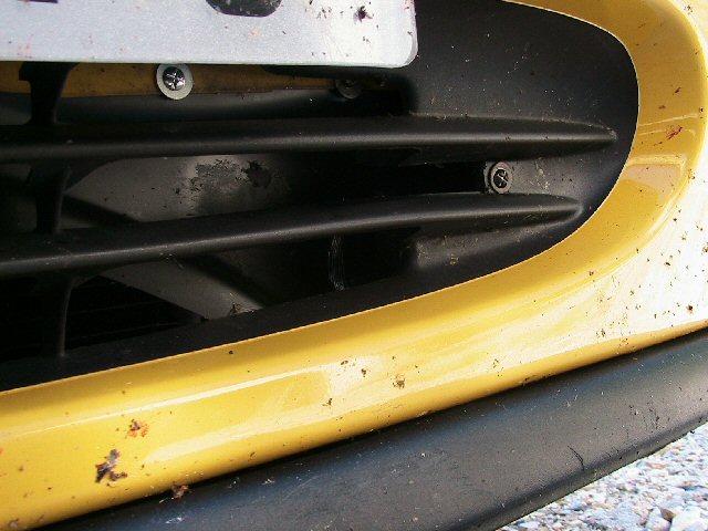

Mais voilà j'ai une inquiétude quand même! Prendre l'air dans le bas du pare choc c'est bien mais pour les remontés d'eau il n'y a pas de danger que l'admission en aspire??
Merci :-)
Contribution le : 30/04/2012 12:39
Renault Sport!Plus qu'une passion un rêve devenu réalité!!!Cliquez pour afficher l
Re: (Reportage) Installation d'une BMC 2.0 16V F7R
18/01/2009 09:10
Post(s): 1303
Après je pense pas que tu vas rouler dans 30 cm d' eau.
Aucun risque.
Contribution le : 30/04/2012 13:25
Bha, logiquement sous la pluie tu es pas censé tirer une bourre, pour éviter de te foutre au tas ...
Dans l'éventualité ou tu sois quand même de ce genre, les coudes et la hauteur à remonter ensuite jusqu'à la BMC font que déjà pas mal de flotte restera en bas ...
Pour rester confiant, a la limite ce que tu peux faire c'est percer des petits trous dans le bas de la gaine pour éviter l'eau stagnante...
Mais comme dit, c'est très rare de tomber dans une flaque de 30cm pour remonter jusqu'a la grille basse du pare choc...!

Oui c'est sur mais je demande juste par précaution ;) Et rien n'empêche de se tirer la bourre sous la pluie il faut juste pas abusé pour évité la glissade
Contribution le : 30/04/2012 14:50
ça risque rien pour la pluie ! suffit de pas rouler dans des flaques de 10cm c'est tout ! ça fait presque 4 ans que je roule comme ça sans soucis par contre niveau poussière avec la prise d'air en bas ça ramasse pas mal quand même donc nettoyage assez fréquent (surtout en roulant a la campagne sur petite route )
