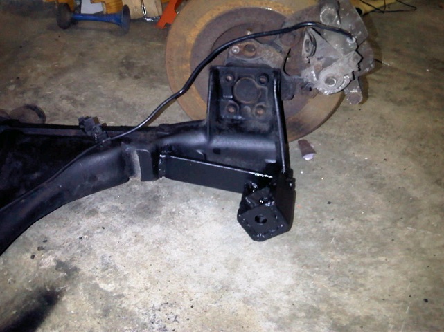

Re: train ar sénic
ce soir je discutais train ar scenic avec Speedy21
donc pour klimero , toi qui veux pas mettre les grosse cales pour les suspet cup
je voulais te montré , une petite solution a etudié et a adapté
il y pas longtemps j ais modif un train ar de scenic pour l adapté a une 11 maxi
il y avait aussi un pblm pour les suspensions, donc ce que j ais fais , j ais crée un cage pour reprendre le pied d ammorto !!!!
tu pourais derivé cette solution , et l adapté pour que tu es un maintient des 2 cotés du pied d amorto , ca t eviterais ce grand bras de levier que fais le montage que j ais vu sur e forum , avce de grosse entretoise !!!
a ce moment la me restait a couper le teton trop long , car ca m as permis de souder avec tout en place !!!!
un peu de peinture
la on voit bien avant apres
voila l'accouplement et fait :cheers:
voila le tout en place !!!

donc a mon avis , si tu decale la cage et tu la met au niveau de la fixation de l origine ,
il te restera plus qu a calé a l interieur de la cage ton amortisseur
de plus tu sera repris partout derriere et devant donc , je pense que c est tout bon !!!

Mais lors des grand débattements, lors que la suspensions va vouloir pivoter, elle risque pas d'arriver en buter soit en avant, soit en arrière?
Contribution le : 22/12/2011 05:47
Re: train ar sénic
euhhhhh , je suis pas sur de te comprendre ..............
plus haut j ais parler de t inspiré de ce que j avais fait et l adapté a la situation, pas de faire la meme chose
et si toi tu arrives a faire de grands debatements avec les amortisseurs cup , ben soit il sont foutu , soit tu es passé trop vite sur les ralentisseurs !!!
Contribution le : 22/12/2011 18:02

Je sais, c'est ce que je me suis dit quand j'ai relus mon texte...
J'adapterais cela a la situation, mais l'idée de créer une cage est une bonne idée.
Contribution le : 22/12/2011 18:14
Re: train ar sénic
oui au moin tu n as aucun bras de levier , et ca ne risque aucune deformation ou cisaillage de la vis !!!!
Contribution le : 22/12/2011 21:17

Le deport pour les amorto c'est pour faire passer les amorto de cup. Le diamètre des coupelles font que ça toucherai contre le train arrière ou l'étrier je me souviens plus.
Le travail de soudure plus haut est vraiment impressionnant, c'est vachement propre! :-o
En se qui me concerne j'ai décalé la fixation en restant dans l'axe de la vis de fixation d'origine.
Et le tous soudé façon goret
