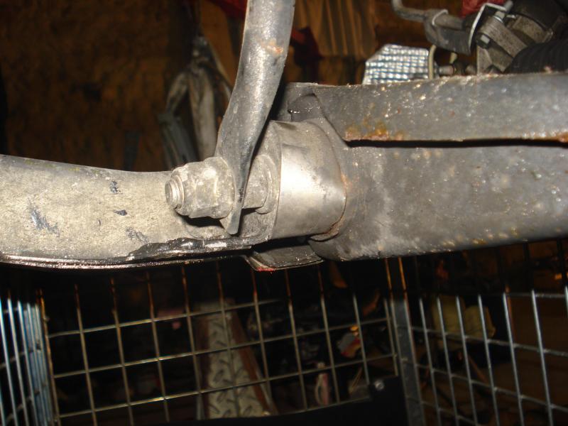

Autrement vu que david m'a posait la question sur un autre forum voila pourquoi j'ai soudé les bagues des powerflex :
j'avais fait quelques recherches et tombé sur ça :
Tiré de là http://forum.19inside.fr/viewtopic.php?f=8&t=105&start=0
"Salut à tous!!! Alors pour commencer, j'ai acheter les Powerflex sur GT2i, pour la 19 16, sachant que j'ai une td. Le montage se fait comme sur le tuto, sans problème!! Par contre il faut vraiment les souder, d'ailleurs s'est dit dans le papier fournis avec les silent-bloc. "is tack welded to improve security.....en gros ça dit ça...). Parce que moi, je l'ai mis, sans les souder, et après, je vais faire un test, je commence à rouler comme un bourrin; du genre à taper vraiment sec dans la pédale de frein, en ligne droite et virage, et en regardant par la suite, la bague qui englobe l'ensemble commençait sérieusement à vouloir sortir du triangle. Alors si vous voulez pas démonter trois fois les triangles comme moi, soudés les. Il faut savoir qu'en conduite normale, ça ne bouge pas. M'enfin, si on les a acheter, c'est pour rouler un peu comme un bourrin (quelquesfois....."
Ensuite ici exemple avec des photos
http://www.cliors-concept.com/t17801- ... rise-titane.htm?start=120
Donc je préfère prévenir que guérir
Je suis pas un pro et c'est ma première prépa voiture, donc j'essai de lire a droite a gauche avant d'entreprendre quelque chose. J'espère que ça paiera

Très belles soudures que je vois là.
Réalisées au Mig non?
Quelle épaisseur as-tu prit prit pour les tôles finalement?

Re: [ coupé 2l16V ] Ghost2000
vu les soudures + une photo ou on voit la torche a mon avis c'est plutot du Tig ...

Salut ghost, tres joli boulot chapeau!!!
Par contre quel est l'interet de renforcer les triangles?
Souder les triangles évite les déformations de ceux ci lors des appuis et changement de direction.
Rend la voiture plus réactive et précise.
C'est un ensemble avec les soudures du berceau et les silent bloc plus dur.
@Klimero, david a bon c'était au Tig, ca fait vraiment propre par rapport soudure à l'arc, mais le prix du poste et de la bouteille est pas donné.
@Jeff elle ne sera plus très routière je pense, genre week end de temps en temps, rencontre et circuit. Pour le reste il y a la laguna.
Déjà en configuration origine optimisé, j'ai fait 3 ou 4 sorties circuits en 10000km
Mais tu as raison de mentionner le fait que du coup, si ca plie pas c'est les personnes dans l'habitacle qui encaissent.
@Pompom, pour les triangles, même principe que le berceau, permet d’accroître un peu plus la rigidité et précision du train avant lors de grosse contraintes.
Donc si j'ai fait cela c'est parce que si je ne me loupe, elle sortira dans les 200ch, je veux pas un truc qui vibre dans tous les sens, quelque chose de renfircé un minimum mais pas toute la caisse non plus.
Et tant que tout est démonté
Pourquoi pas souder toute la caisse?
Car beaucoup beaucoup trop de travail, de temps et de place avant que j'arrive aux limite de la megane / moteur j'en aurait fait des journée circuit
