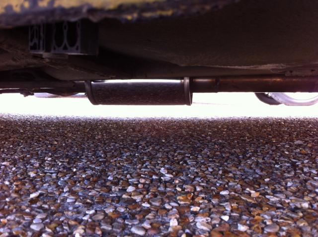

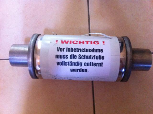

c'est un silencieux a étouffement? niveau tarif sa donne quoi?
Contribution le : 07/09/2012 21:27
C'est un intermédiaire de marque powersprint ( Allemand)
100€ avec les fdp.
Diam 63mm.
Contribution le : 08/09/2012 05:31

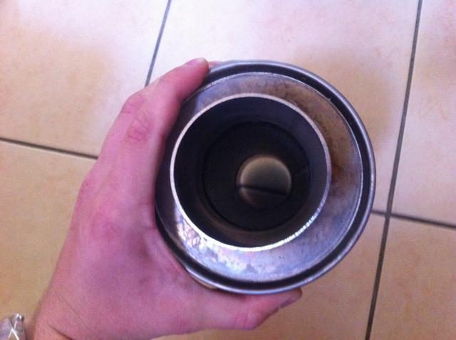

ok et donc à l'intérieur c'est une plaque perforée qui retient de la laine de roche?
Contribution le : 08/09/2012 05:57
diamètre extérieur 63,5 mm
diamètre x longueur 125 mm x 250 mm
Longueur totale 370 mm Epaisseur 1,5 mm
Matériau acier inoxydable 304 ASI
Pour environ 100€ FDP IN
Oui c'est ça c'est une gamelle absorption de bruit:-)
Contribution le : 08/09/2012 10:21
et du coup tu va le placer ou sur la ligne ton "absorbeur de bruit" ?
Contribution le : 08/09/2012 16:18
Après le cata comme d'origine:-)

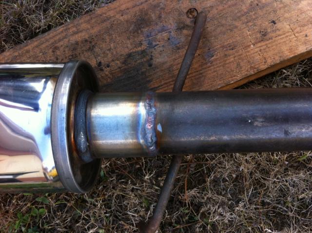

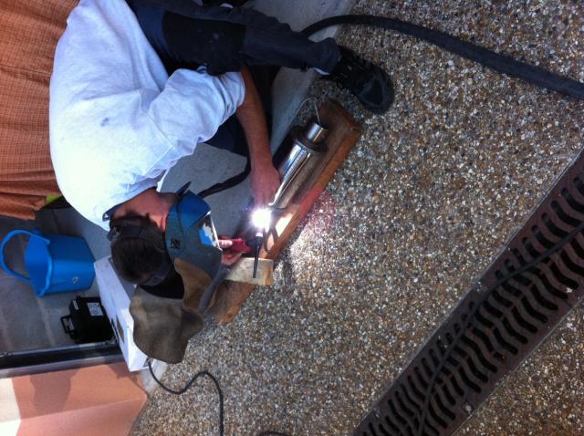

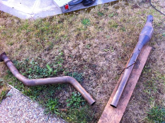

Bon ça y est la ligne est modifié mais malheureusement ça ne suffit pas pour être dans les 90db.
Reste plus qu'une dernière solution c'est de monter un silencieux d'origine.
Donc première mesure prise dans la config sans intermédiaire à froid 110dB :emu:
ensuite place à la modif et au bout de quelques heures de boulot de Laurent la ligne est finie.
On fait une prise de mesure au ralenti toujours à froid 100dB :bon:
Allez on va faire un tour ( après avoir changer un soufflet de cardans éventré.
Résultat à 5000tr/min 95dB zut y manque 5dB pour Charade....
Un GRAND MERCI à Laurent d'avoir fait le voyage et pour le boulot effectué sur la ligne :-).

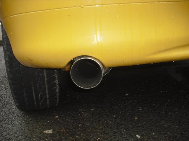

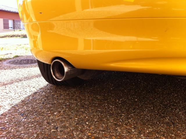

Pour rappel avant c'était ça pour la sortie.
