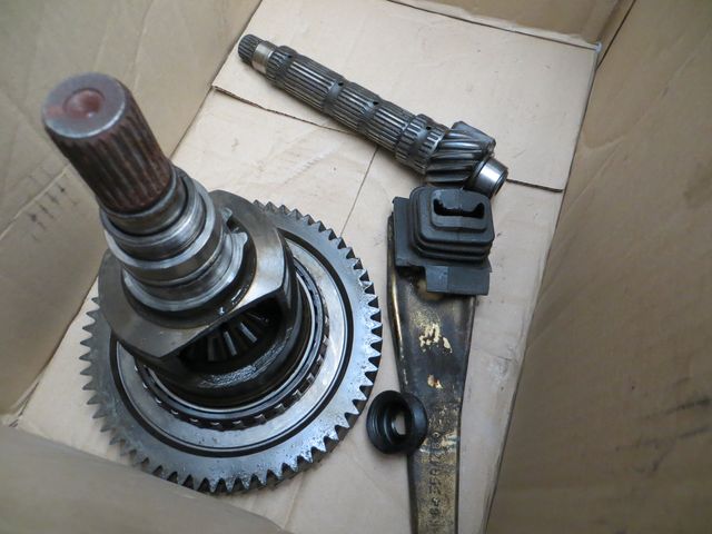

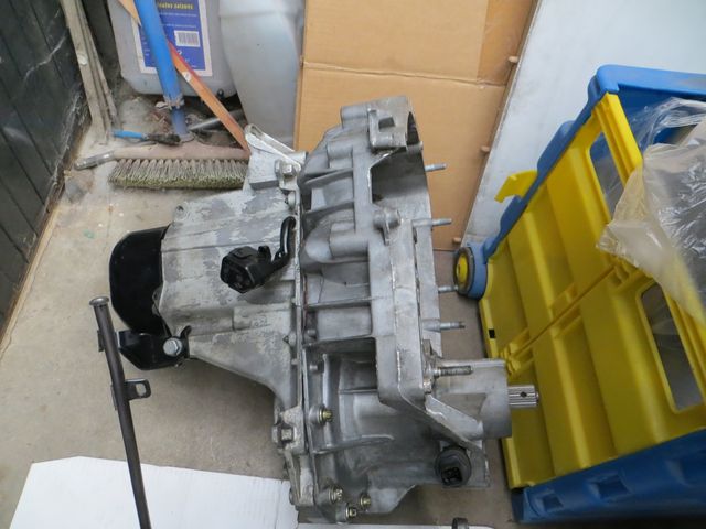

Hello tout le monde, pas grand chose depuis la dernière si ce n'est la recup de tout ça hier soir.
J'aurais aimé récupérer au début de l'été mais on verra maintenant quand avancer :
La boite avec diff Quaife et couple cours 14x63
Désolé pas plus de photo

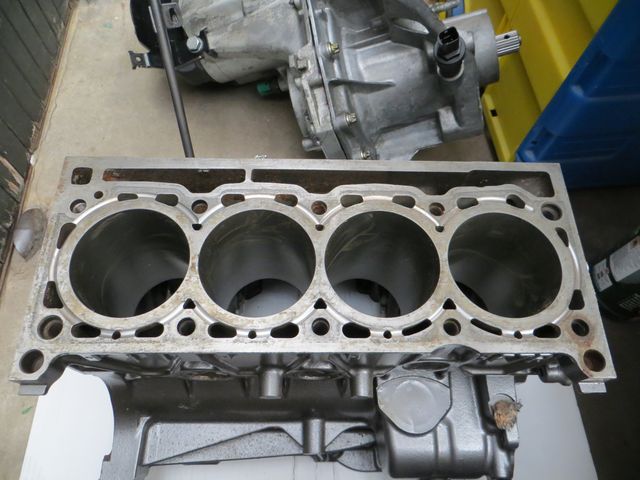

Le bloc avec le deck cooling
La culasse
L'ancien différentiel

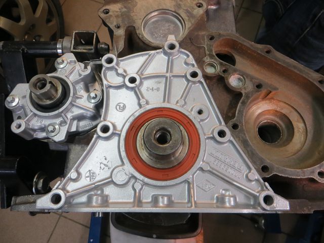

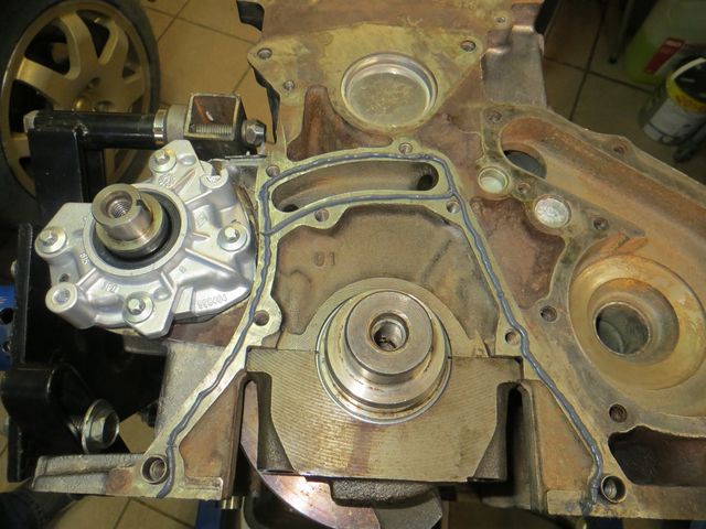

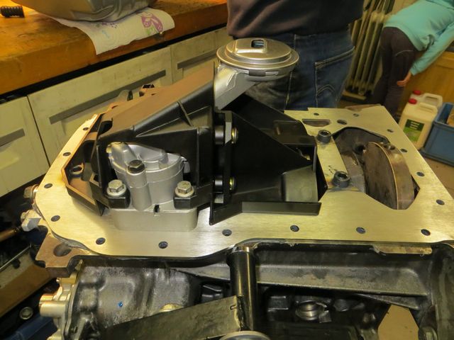

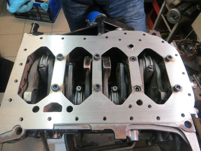

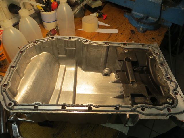

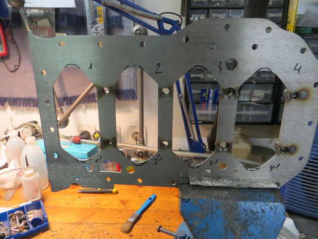

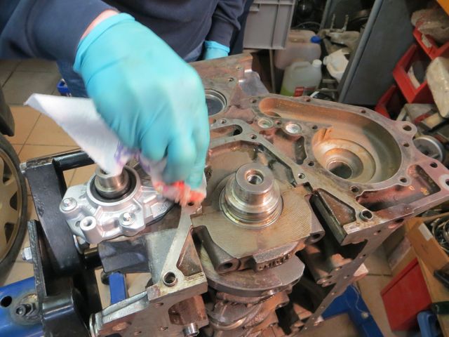

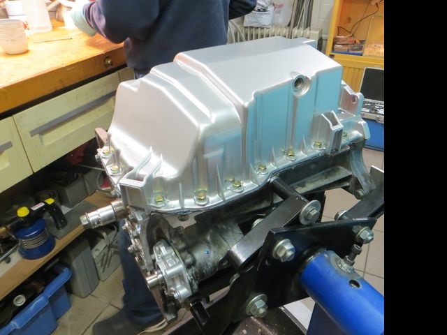

Hello un peu de news sur l'avancement
Pas besoin de vous dire avec qui s'était je pense que vous reconnaîtrez l'environnement tout seul pour certains
On place le bloc sut le support
Petit test des chapeaux
On place les coussinets
Le vilebrequin de diesel F9Q ou F4R ou.....
Ne pas faire la même boulette que moi, penser a graisser dès la sortie à l'air libre ca évite de se faire les bras
Avant
Après
Test de la plaque de renfort
On rajoute les cales
Les pissettes d'huile
On prépare les plastoque anti emulsion pour que ca passe avec les nouvelles vis et la plaque de renfort
Mise en place de l'arbre primaire
Mise en place "temporaire" de la pyramide et du petit point de blocage du soir
Contribution le : 12/12/2013 23:31

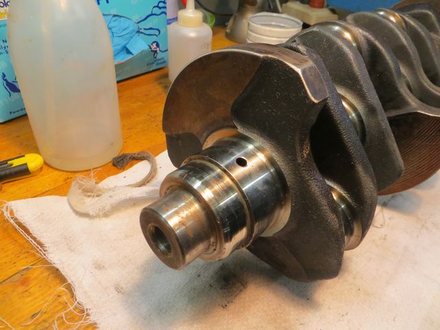

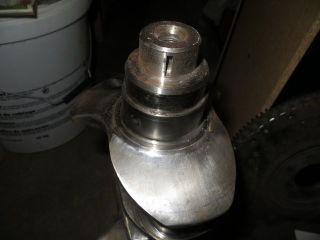

quelle difference entre le vilo de diesel et celui de s16
Contribution le : 13/12/2013 12:19
Re: [Coupé 2.0 16v] Ghost2000
Normalement il fait d'origine 1kg de moins que l'origine 16s.
Donc pas d'action d’allègement a faire qui sont plus ou moins bien fait en fonction de qui on s'adresse
1l9diesel F4R F2N etc... semblent être les même.
Ça permet d'élargir les recherche et de trouver un truc à 50€ plutôt que 150€
Cependant il y a des différences (que je n'avais pas identifié avant a ce niveau là
Et d'origine :
Il faut donc maintenant adapter une conf type F4R, je suis en train d'identifier tout ce que je dois mettre pour que ce soit OK et fiable.
Je vous tient au courant et détaillerais en fonction de ce qui sera mis, achat d'un nouveau vilo de Megane F7R ou adaptation.

tu peux pas recuperer la plaque du diesel ?
Contribution le : 13/12/2013 22:48
Ahhh ça me manque la mécanique:-)
Bon là y a pas trop de place, mais pour le remontage dans le compartiment je pourrais t’appeler si tu veux

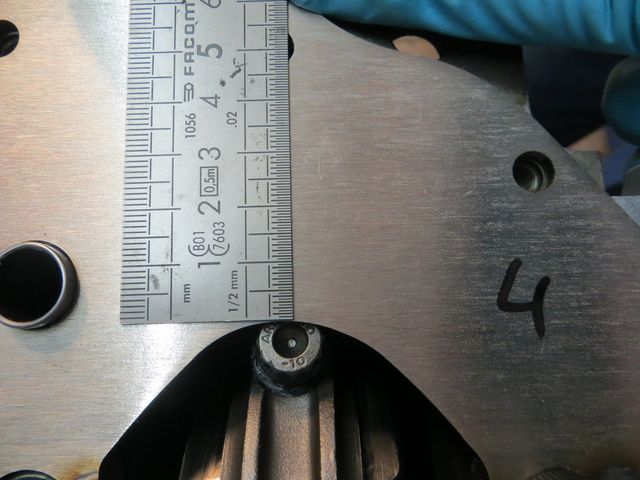

Je suis pas sure elle semble similaire, mais j'ai l'impression que des trous sont pas placé au même endroit.
Il semble un peu bombé aussi pour le passage de la chaine pompe a huile.
est une protection alu pour la courroie
Photo trouvé sur le Net
Contribution le : 14/12/2013 10:33

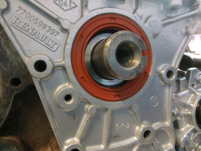

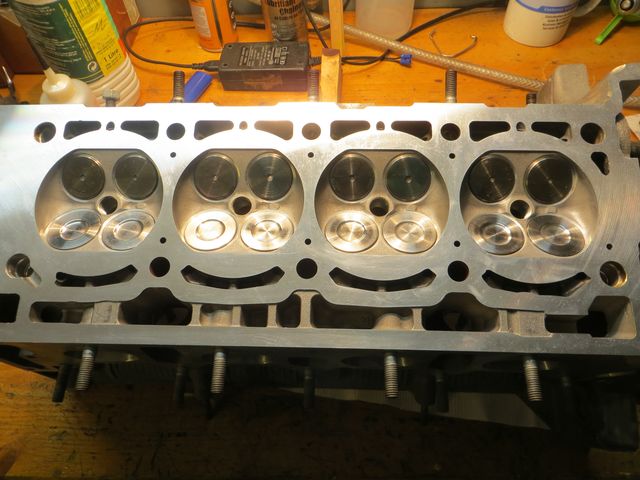

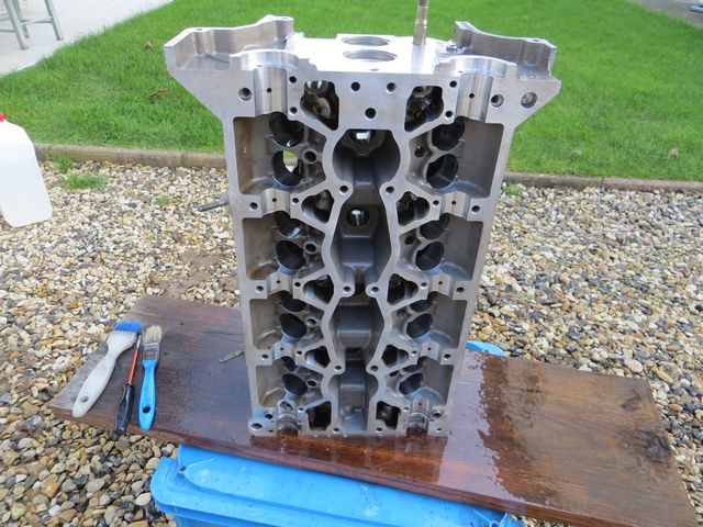

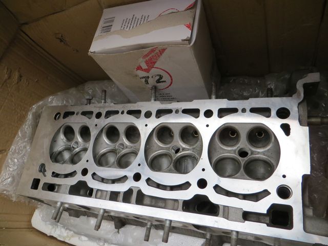

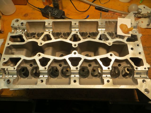

Le montage avec le vilo de F4R, usinage de pièce et pas de cas concret finalisé trouvé sur le net, Je me suis donc mis à la recherche d'un vilo de F7R700 ou 710.
J'ai donc trouvé (merci philippe) un de 700 (de mémoire un peu plus lourd que le 710).

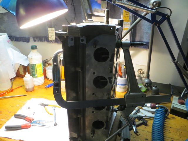

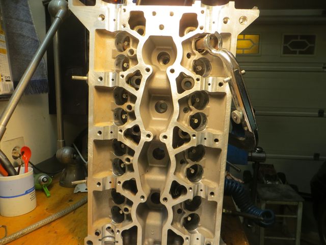

En attendant de le recevoir et l'équilibré on avait avancé un peu sur la culasse histoire d'identifier s'il y avait encore des points de blocage
Votre serviteur
Je n'ai pas de photo de la culasse fini.

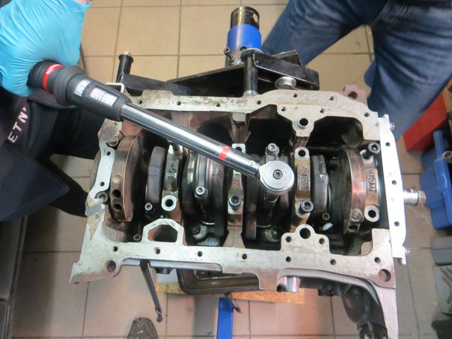

Samedi dernier on a fermé le bas moteur, je vous mettrais les photos de la suite dans la semaine.
On pense toujours que l'on a tout anticipé mais il y a toujours une connerie qui vous fait perdre un peu temps.
Contribution le : 14/01/2014 01:50

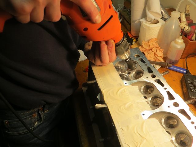

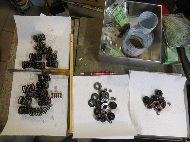

oh le feignant il rode ses soupape a la perceuse !!!! tu sais que ya rien de meilleur qu'une finition à la main ??
Contribution le : 14/01/2014 09:53
yeap début perceuse,fin à la main.
Le problème c'est que je croyais avoir fait les 16 il y a un moment, mais en fait j'en avait fait que 8.
En plus la ventouse que j'ai c'est de la merde et à la main elle arrêté pas de se barrer.
On commençait a péter un cable
Pour le vilo de F5R seb je ne saurais te dire, sur mes recherche LBCil y en avait pas. et je voulais pas risquer a nouveau de me retrouver avec un truc non compatible

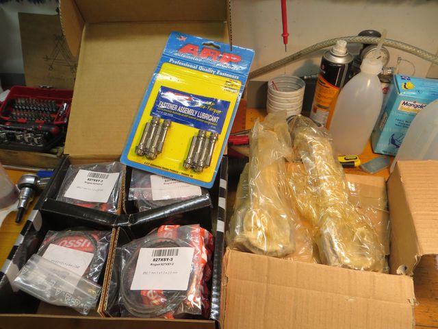

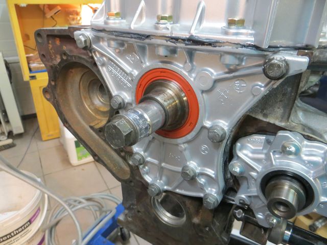

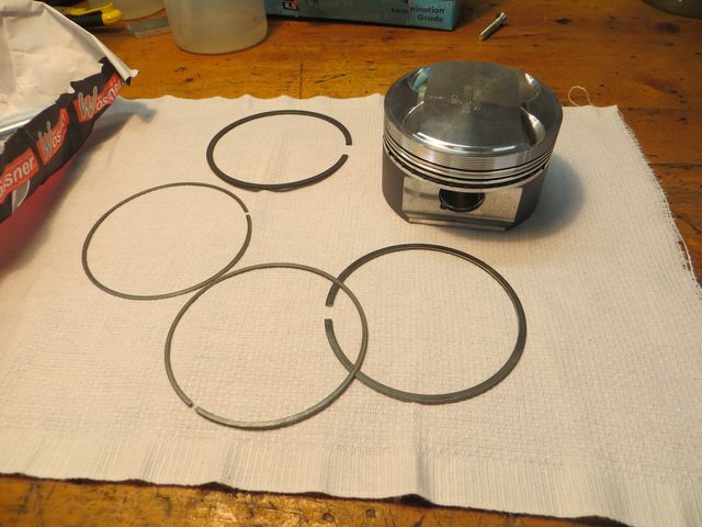

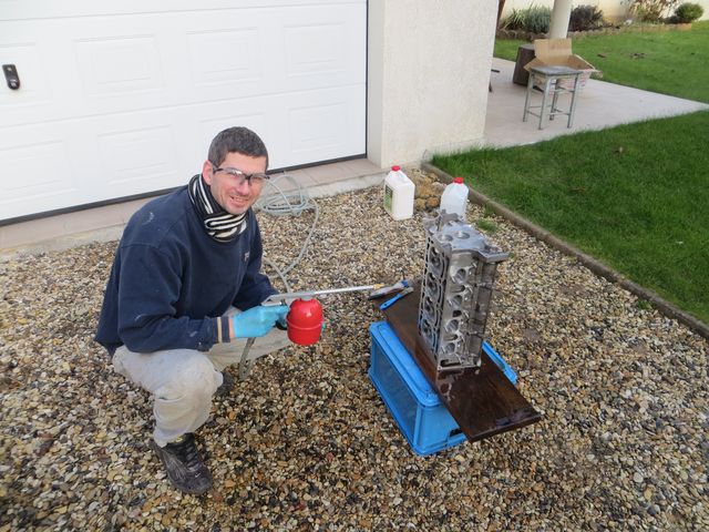

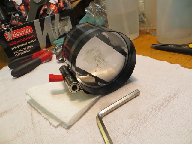

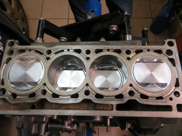

Voici les dernières news
Donc suite a ma boulette de vilo on s'en trouve un nouveau
On fait équilibrer et on recommence
On nettoie, on mes le joint puis la pyramide

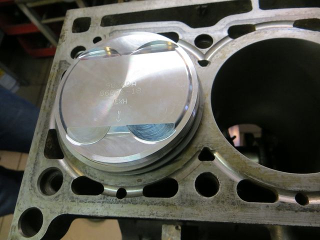

Les pistons
La plaque a réadapter peut être a cause des vis ARP
Joint
Fermeture
Contribution le : 20/01/2014 18:21
