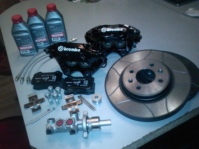

Comme prévu j'ai reçu mon maître cylindre en 23,8 4 sortie aujourd'hui
Donc je récapitule :
-Jeu de disque brembo max 280mm
-Paire d'etrier Brembo 4 piston 406 coupé
-Kit maintien plaquette brembo
-Plaquette de frein origine Peugeot
-4 vis fixation etrier en 12x40mm
-Maitre cylindre de frein 23,8
-Liquide de frein Motul RBF600
-4 conduite de frein avia
-Conduit de frein origine megane coupé sans ABS
Je croit bien que sa y est j'ai tout ce qui me faut pour le montage

Les plaquette c'est prevu aussi
Mais avec mes etrier j'ai recu un jeu de plaquettes neuve
Est vu que normalement les disque sont en 280X28mm pour ces etrier
Si on veut pouvoir usée ses plaquettes jusqu'au bout
IL faudrait faire usiner un plaque pour mettre derrière la plaquette pour recuperer cette place pour pas que le piston sorte avant d'arriver au bout des plaquette , vous voyer !!
Donc ce je que je compte faire c'est "re-apprendre" a freiner avec ce montage en utilisant les plaquettes d'origine
Est je les changerai par des DS2500 du coup je réutiliserai "la ferraile" de la plaquette d'usine comme cale
C'est un peut complexe a expliquer

Petite photos d'ensemble
Il y as plus qu'à monter

Les étriers ils sont plus petit que les mien non?
Contribution le : 31/01/2014 18:51
Re: [Coupé 2.0 8s] jojo2L8s Besoin d'avis usure R888
Oui les brembo de 406 sont plus petit que les Renault sport
Contribution le : 31/01/2014 18:56
Pour etre exact les 406 font 23,5cm de long les RS font 26cm
Contribution le : 31/01/2014 19:02
c'est pas non plus énorme comme différence mais c'est la même avec les disques
Contribution le : 31/01/2014 19:07
Les piston sont aussi un peut plus petit sur les etrier de 406 mais j'ai plus les cotes en tète
Mais c'est pas énorme non plus
Contribution le : 31/01/2014 19:12
c'est pas forcément la taille qui compte lol mes wilwood on des pistons de 44mm et il font 190mm de long
Contribution le : 31/01/2014 19:55

Oui c'est la taille des piston qui compte
Contribution le : 31/01/2014 20:01
Les piston sont en 38mm et en 42mm
